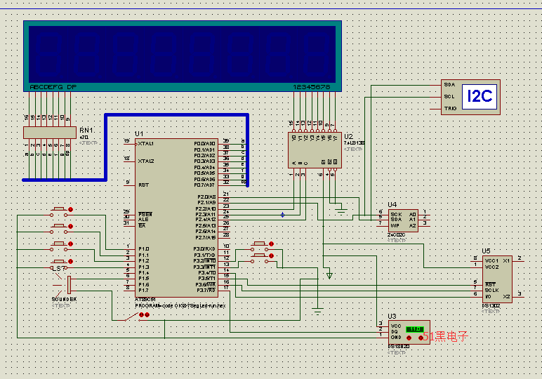

8051單片機(jī)制作的紅外遙控器控制的數(shù)碼管時(shí)鐘,可顯示溫度,并將溫度值寫(xiě)入24c02.
可以用紅外遙控器控制的數(shù)碼管時(shí)鐘,不同按鍵控制寫(xiě)入ds1302的時(shí)間值,從而調(diào)整時(shí)間。也可通過(guò)按鍵顯示溫度,每次顯示后將溫度值順序記入24c02?梢酝ㄟ^(guò)仿真查看24c02內(nèi)的值。不同遙控器需要更改紅外讀入的鍵值,才能正常使用。仿真中用按鍵代替了紅外顯示溫度。實(shí)物在普中開(kāi)發(fā)板上運(yùn)行通過(guò)。部分程序借用普中開(kāi)發(fā)板附帶代碼修改而成。
單片機(jī)源程序如下:

大佬,你的那個(gè)紅外遙控器控制的數(shù)碼管時(shí)鐘里面,數(shù)碼管下面的RN1在proteus中的名稱是什么
