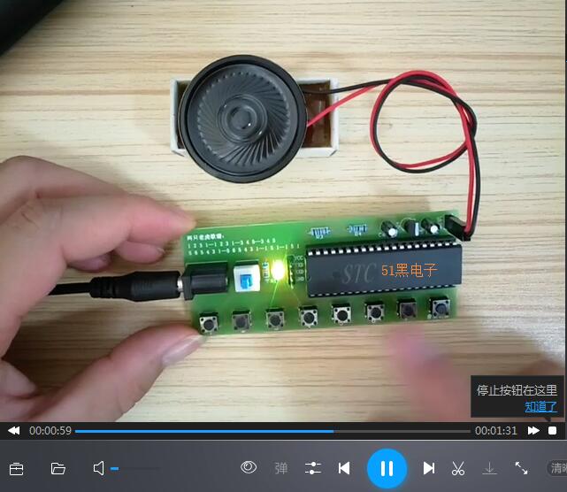

制作出來的實物圖如下:
單片機的電子琴采用單片機+按鍵+喇叭設(shè)計而成。
1、按鍵說明:從左邊第一個起,復(fù)位、1鍵、2鍵、3鍵、4鍵、5鍵、6鍵、7鍵、音樂鍵。
2、單片機型號:STC89C52/51、AT89C52/51、AT89S52/51可選。
3、本電子琴內(nèi)置有4首歌,可在程序中自行添加歌曲
4、音樂鍵選播放的音樂。
5、模塊中下載接口已引出,配合USB下載模塊可輕輕松松將自己修改過的程序重新下載進去,且有相應(yīng)視頻教程,你的設(shè)計與眾不同就是這么的簡單。
6、本設(shè)計的特點:使用范圍廣、穩(wěn)定、操作起來非常方便,上電就可使用。

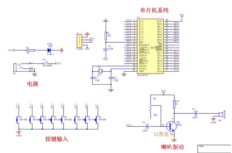

電路原理圖如下:
元件名稱    數(shù)量
電阻 82歐    1
電阻 1K    2
電阻 100K    1
瓷片電容 22pf    2
電解電容 10uf 25V    3
11.0592M 晶振    1
三極管 9014    1
3MM七彩慢閃LED    1
6P 直插排針    1
8*8自鎖開關(guān)    1
DC-005 DC座    1
6*6輕觸按鍵    8
單片機STC89C52RC(下好程序)    1
40P IC座    1
2P 單頭杜邦插頭線    1
4MM揚聲器 8歐0.5W    1
USB轉(zhuǎn)DC005電源線    1
PCB板    1
