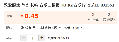

三極管的那個(gè)方案有點(diǎn)意思,但是需要增加額外的硬件,而且每個(gè)三極管只有一首曲子不劃算。

使用音樂(lè)集成電路是一個(gè)很好的解決方案,簡(jiǎn)單又便宜。
