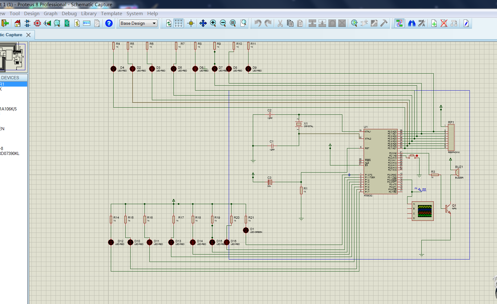

設(shè)計(jì)采用2塊89C52單片機(jī),一塊用于減速電機(jī)控制,另一塊用于LED顯示掃描,廢話不多說,先上proteusLED部分原理圖:

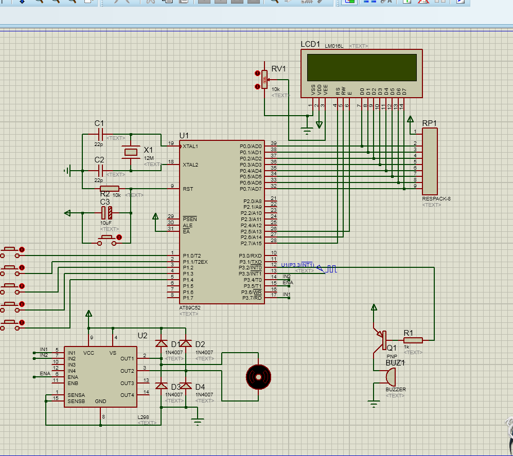

接下來是proteus電機(jī)控制部分
整個(gè)項(xiàng)目包括原理圖和程序都在壓縮包,個(gè)人認(rèn)為作為51單片機(jī)練手項(xiàng)目挺合適,希望大家指正。
