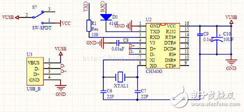

今天掏出以前買的usb轉(zhuǎn)ttl模塊,某寶2塊五一個的usb轉(zhuǎn)ttl模塊。打開串口助手,短接模塊的txd,rxd兩個針腳收發(fā)正常。直接連51單片機的rxd,txd發(fā)現(xiàn)
只能接收數(shù)據(jù)不能發(fā)送數(shù)據(jù),果斷將模塊的vcc跳帽換到5v。這下好了,插入電腦usb接口直接提示“一個無法識別的usb設(shè)備”。模塊用的ch340g ,第四腳v3接了一個1nf的退藕電容。懷疑這個電容在搞鬼,于是查了一下發(fā)現(xiàn)普中的板子同樣的位置用的是10nf的,拆了個103瓷片電容換上去,終于可以正常識別了。然而收發(fā)數(shù)據(jù)又出了問題,發(fā)現(xiàn)模塊的ch340g的txd引腳串了一個1.5k歐的電阻,拆掉這個電阻直接一坨錫短接兩點。臉上單片機,收發(fā)正常。
