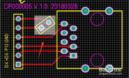

Altium designer PCB中如何將元件旋轉(zhuǎn)任意角度
按T、P鍵,在PCB Editor項(xiàng)下General中,可設(shè)置Rotation Step的角度數(shù)(比如設(shè)為1)
畫PCB板時(shí)多個(gè)元器件一起旋轉(zhuǎn)一個(gè)固定角度怎么處理?
選中這些元件,按M、O,輸入旋轉(zhuǎn)角度數(shù),點(diǎn)OK,再點(diǎn)參考點(diǎn)就行
如僅對于單個(gè)元件,可雙擊元件,可設(shè)置Rotation使元件旋轉(zhuǎn)任意角度

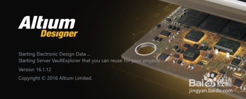

  •   小編以altium designer10版本為例講解,其它版本是一樣的,啟動(dòng)altium designer10,如下圖所示

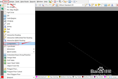

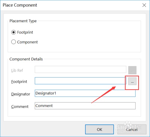

我們在PCB界面,點(diǎn)擊place--component,如下圖所示

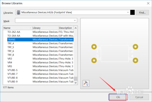

  •   點(diǎn)擊三個(gè)小點(diǎn)添封裝庫,如下圖所示
  •   選擇你的封裝元件,點(diǎn)擊OK,如下圖所示

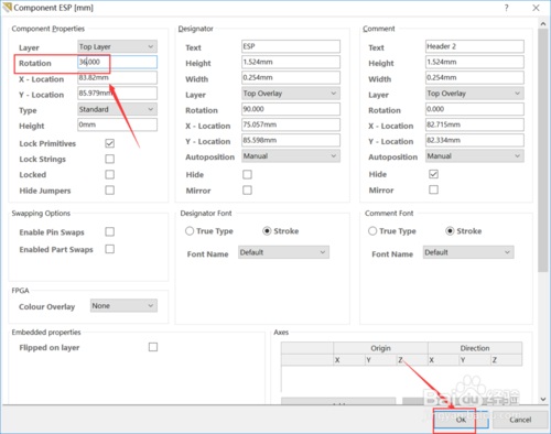

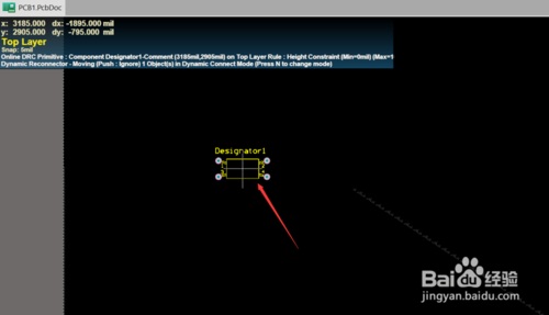

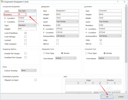

  • 在PCB框,不要放置,按鍵盤Tab按鍵調(diào)出屬性,如下圖所示
  • 在component propeties選項(xiàng)下的rotation中輸入你的角度數(shù)值,比如45度,然后點(diǎn)擊OK按鈕,如下圖所示

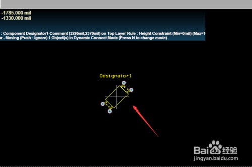

  •   接著可以看到自定義角度的效果了,可以點(diǎn)擊連續(xù)放置了,如下圖所示
  •                   8
第二種情況,就是你已經(jīng)放置完畢,我們可以直接雙擊元件,調(diào)出屬性,component propeties選項(xiàng)下的rotation中輸入你的角度數(shù)值,點(diǎn)擊OK接
即可,如下圖所示
