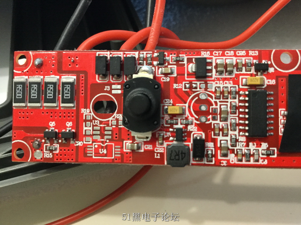

買的太陽能燈,想去掉人體感應(yīng)功能,見電路圖

找到人體感應(yīng)信號端短接或斷開變可以.

您需要確定根據(jù)檢測到的人如何生成信號,如果檢測到人時信號變低,則需要通過添加跳線將信號與VCC短路,根未檢測到任何人一樣。 如果在檢測到人體時信號變高,則需要將信號線接地。 總而言之,您需要將PIR信號短接至一定的邏輯電平,以使其看起來沒有檢測到任何人。

樓主你的是怎樣短接的呢?

人體感應(yīng)的是短接那個呢?急!求解

直接把人體感應(yīng)的端子線剪斷

從那兩個三極管下手

加個金屬屏蔽

或者加個銀白反射物阻斷輻射試一試

首先要弄清楚感應(yīng)原理,紅外線還是微波還是超聲波然后針對性的處理
