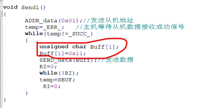

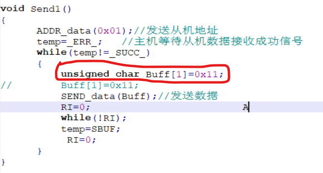

上面是在聲明的時(shí)候直接賦值,然后串口通信將數(shù)組內(nèi)容傳到另一個(gè)單片機(jī)

然后我通過(guò)先聲明再賦初值的方式結(jié)果卻不一樣,如下圖:
結(jié)果如下:
整個(gè)過(guò)程是先給數(shù)組賦值,然后通過(guò)串口通信傳到另一個(gè)單片機(jī)將其在P2端口顯示出來(lái)。

unsigned char Buff[1];
實(shí)際是開(kāi)了一個(gè)元素的數(shù)組,只有Buff[0]一個(gè)
你的兩種方式寫(xiě)進(jìn)數(shù)組里的東西不一樣,傳給SBUF肯定不一樣,所以顯示的不一樣。

ID:753395 發(fā)表于 2020-5-16 20:39 | 顯示全部樓層
數(shù)組的初始化方式不對(duì),沙發(fā)已經(jīng)說(shuō)清楚了
