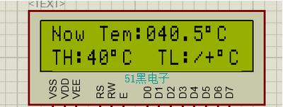

想問(wèn)一下怎么修改程序把溫度下限可以設(shè)置為負(fù)數(shù)

ID:749852 發(fā)表于 2020-5-18 11:33 | 顯示全部樓層
負(fù)數(shù)顯示先顯示負(fù)號(hào) 然后對(duì)數(shù)求絕對(duì)值再顯示
