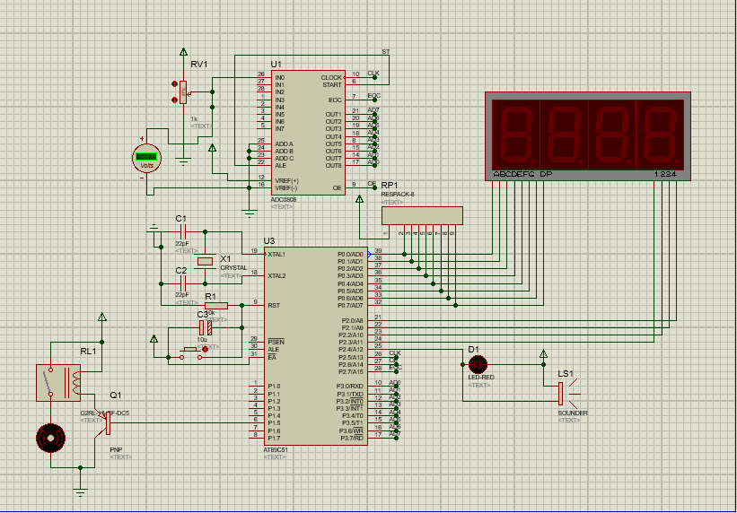

先通過移動探針式液面計檢測玻璃窯爐液位,當探針上下運動接觸到液面時,向控制系統(tǒng)發(fā)出中斷信號,然后控制系統(tǒng)一方面改變電動機的轉(zhuǎn)向,使探針向上移動這要怎么用51單片機模擬仿真啊,小白有點不懂探針式用什么代替嗎?然后就是觸碰液面就發(fā)送中斷信號又是怎么回事?求指導(dǎo)!!!

首先,需要弄清楚什么是探頭類型,當探頭檢測液位時探頭發(fā)送什么類型的輸出信號。 是開/關(guān)型信號還是其他類型? 如果是開/關(guān)信號,則可以使用按鈕對其進行仿真。

探針用一個開關(guān)或行程開關(guān)代替。
碰液面就發(fā)送中斷信號一般指的是開關(guān)接IO口硬件中斷腳來觸發(fā)中斷。

但液面是一直變換的  沒有準確值

另一方面采集此時液面信號送到記錄裝置以及作為反饋信號進行PI調(diào)節(jié),液面一直在變化控制在一定范圍 什么時候按鍵啊?
