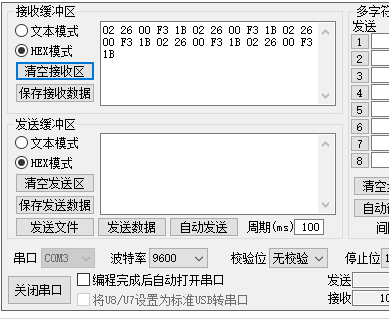

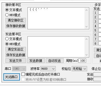

串口通訊時  HEX模式下輸出正常   文本模式出現(xiàn)亂碼  怎么修改呢  有大神會嗎   請教一下

你最好發(fā)個圖片看看,上位機(jī)的設(shè)置,如果設(shè)置成了HEX顯示,那就只顯示十六進(jìn)制數(shù)。

發(fā)送的數(shù)據(jù)應(yīng)該轉(zhuǎn)為ascii碼形式,串口助手設(shè)置為文本模式。具體就是取得 十位,個位,再加上 ox30, 就是asc嗎對應(yīng)的文本。細(xì)品品。
