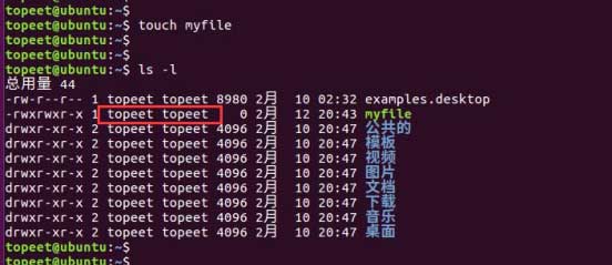

我們前面說過 Ubuntu 系統(tǒng)下用戶的權(quán)限,除了用戶權(quán)限,Ubuntu 下的文件有有自己的權(quán)限限制。對于
一個(gè)文件通常有三種權(quán)限:讀權(quán)限(r)、寫權(quán)限(w)、執(zhí)行權(quán)限(x)。我們可以使用“l(fā)s -l”命令查
看某個(gè)目錄下的所有文件的信息,包括權(quán)限信息,如下圖所示:
我們以圖 2.9.2.1 中的 myfile 文件為例,來看一下文件的權(quán)限,如下圖所示:
上圖的第一列“-rw-rw-r”表示文件權(quán)限與用戶權(quán)限用戶和用戶組之前的關(guān)系,第一位表示文件類型,
剩下的 9 位劃分成 3 位為一組,分別表示文件擁有者的權(quán)限,文件擁有者所在用戶組的權(quán)限,其它用戶的
權(quán)限。圖 2.9.2.2 中的第三列和第四列“topeet topeet”代表文件擁有者,文件擁有著所在的組,所以 myfile
的權(quán)限可以解析成:myfile 文件的擁有者是 topeet,topeet 用戶對文件具有讀寫(rw)的權(quán)限;topeet
用戶所在的組是 topeet(圖 2.9.2.2 中的第四列),改組內(nèi)的其它用戶對沒有 file 文件具有讀寫(rw)的
權(quán)限;其它用戶對 myfile 具有讀(r)的權(quán)限。

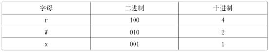

前面我們說到文件的權(quán)限有三種分別用:r(讀),w(寫),x(執(zhí)行)來表示,除了用人,w,x 表示,Ubuntu
還可以使用二進(jìn)制數(shù)據(jù)來表示。三種權(quán)限(r,w,x)可以用三位二進(jìn)制數(shù)表示,如表所示:

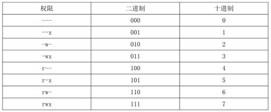

前我們我們講過每個(gè)文件的權(quán)限由 9 位表示,每三位為一組,這樣可以可以組合出 8 種情況,如下表所示
上面表格中權(quán)限所對應(yīng)的十進(jìn)制數(shù)就是每個(gè)權(quán)限位相加的結(jié)果,比如 rwx 權(quán)限組合用十進(jìn)制表示就是
4+2+1=7,所以圖 2.9.2.2 中的 myfile 權(quán)限“rw-rw-r--”,用十進(jìn)制表示就是:4+2+0 4+2+0 4+0+0,也
就是:664。

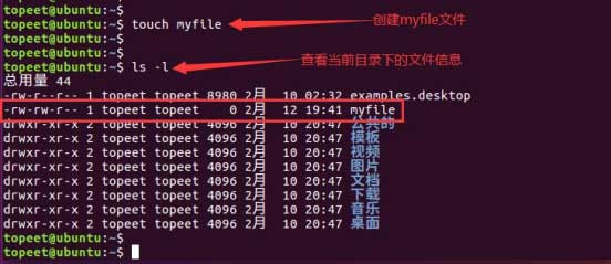

下面我們來學(xué)習(xí)下 chmod 命令的使用,首先在用戶根目錄下創(chuàng)建文件“myfile”文件,然后查看下默
認(rèn)的權(quán)限,如下圖所示:

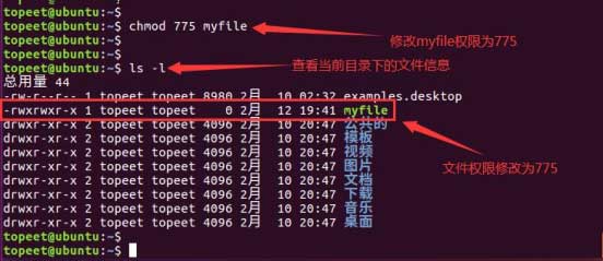

我們可以看到 myfile 默認(rèn)的權(quán)限是“rw-rw-r--”,我們將其權(quán)限修改為“rwxrwxr-x”,對應(yīng)的數(shù)字
是 775,運(yùn)行結(jié)果如下圖所示:
通過上圖可以看到 myfile 的文件權(quán)限已經(jīng)修改為我們期望的“rwxrwxr-x”了,關(guān)于 chmod 更詳細(xì)的

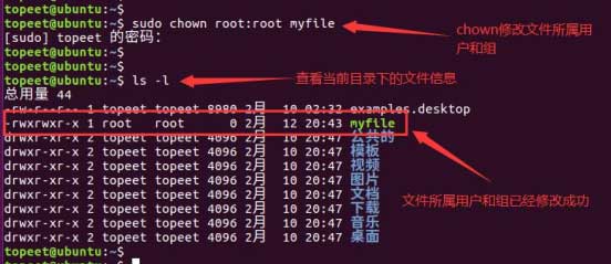

我們在上圖中可以看到 myfile 文件所屬的用戶是 topeet,所屬的組是 topeet。然后我們使用 chown
命令將 myfile 文件的所屬用戶修改為 root,所屬的組也修改為 root,如下圖所示:
我們可以在上圖中看到 myfile 文件的所屬用戶已經(jīng)修改成 root 了,所屬組也修改成了 root 了。
