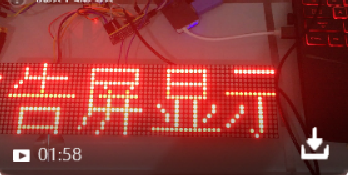

寫的一個標準08接口的廣告屏驅動,實現了簡單的文字字符顯示和位移,使用的是STM32F103單片;

ID:722257 發(fā)表于 2020-10-9 11:19 | 只看該作者
有沒有接線圖,有這個程序顯示不了!
