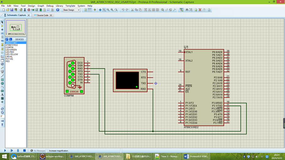

一,打開文件(可以隨文下載放置在文檔中打開)。(如下圖1所示)
圖1

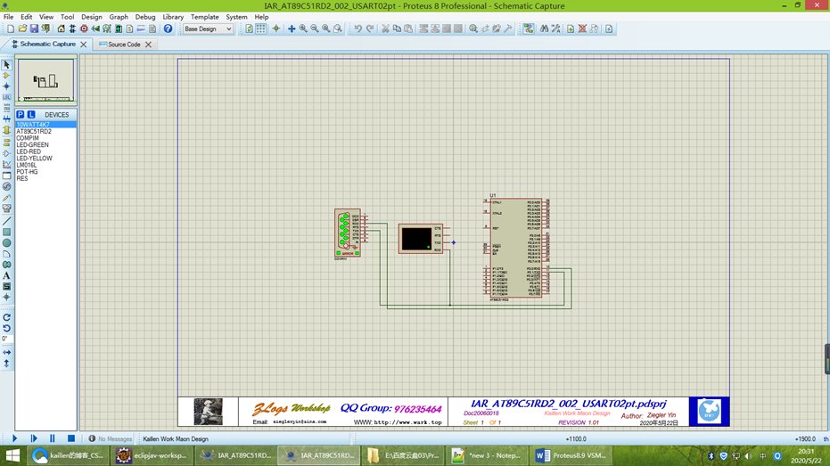

二,調(diào)整原理圖大小,適合可視,另存工程文件。(如下圖2,3,4所示)
圖2
圖3
圖4

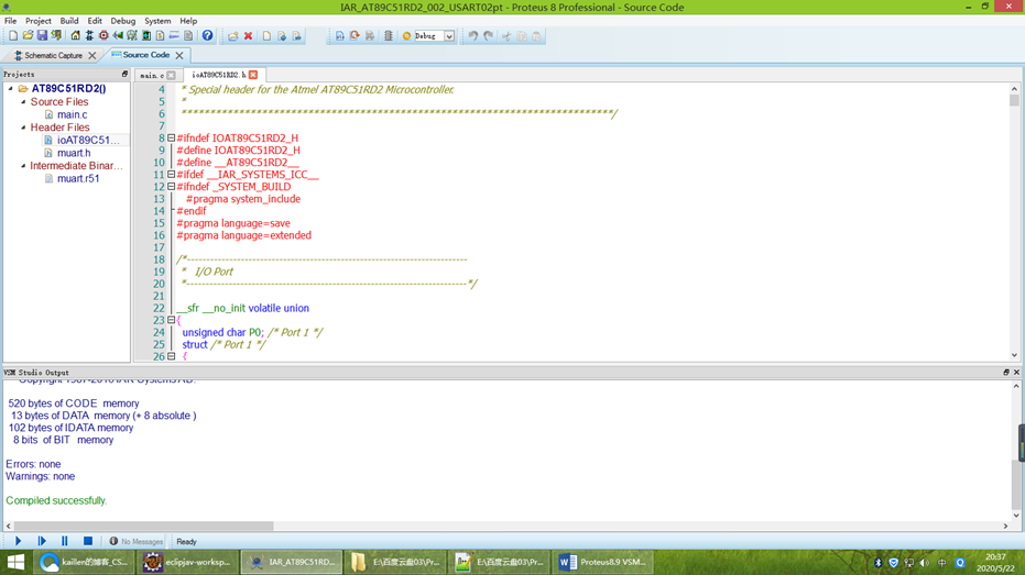

三,點(diǎn)擊Source Code標(biāo)簽。(如下圖5所示)
圖5
四,編輯main.c 代碼如Proteus8.9 VSM Studio IAR編譯器仿真AT89C51RD2系列002_USART (如下圖6所示)
圖6

六,點(diǎn)擊構(gòu)建工程按鈕,編譯工程。(如下圖7所示)
圖7

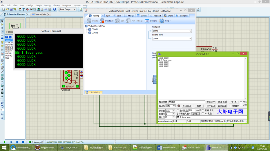

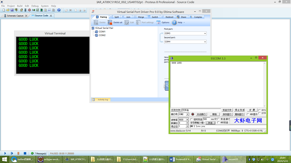

七,點(diǎn)擊窗口左下方仿真按鈕,可見虛擬串口輸入輸出顯示。 (如下圖8,9,10所示)
圖8
圖9
圖10
