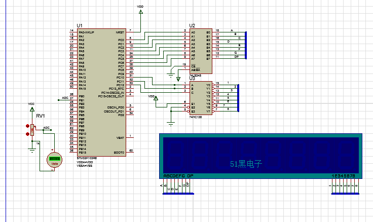

stm32f103r6源程序+Proteus仿真
stm32f103r6的程序帶仿真 有4個(gè)模塊的
單片機(jī)源程序如下:
