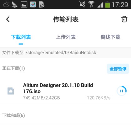

現(xiàn)在正在下載目前AD的最新版本,20.1.10,本來不想下載了,但是有好心人告訴我網(wǎng)盤地址,我就用手機(jī)下載,下載的門檻太低太低了,那就下唄,只有100多k的速度,大約要十幾個小時才能下完,無所謂,不急用。
以前以為先用電腦把下載文件保存到網(wǎng)盤,手機(jī)就可以下載了,現(xiàn)在發(fā)現(xiàn)更簡單,電腦網(wǎng)盤里有個保存到手機(jī)的按鈕,一點(diǎn)就出現(xiàn)一個二維碼,手機(jī)網(wǎng)盤一掃描就可以下載,而且用舊手機(jī)下載更好,不用擔(dān)心文件太大占用內(nèi)存,也不用擔(dān)心離開家沒有WiFi, 10G以內(nèi)不急用的文件,下載最好的方法就是這個了;貜(fù)完這個就到Altium Designer發(fā)布目前AD的最新版本20.1.10,需要的可以去下載。
