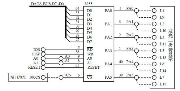

實驗三  I/O口擴展實驗
  • 實驗目的
學習在微機接口系統(tǒng)中擴展簡單I/O設備的基本方法。
  • 實驗步驟
PC計算機一臺,Dais-86PRO+或Dais-PRO163C實驗系統(tǒng)一套。
三、實驗內容及步驟
接口電路如圖1所示。本實驗用74LS244作為緩沖輸入接口、74LS273作為鎖存輸出接口擴展構成8位I/O接口。編寫程序,讀取74LS244緩沖輸入接口所連接的K7~K0開關數(shù)據(jù),寫入到74LS273鎖存輸出接口,控制L7~L0八個發(fā)光二極管的亮滅。
圖1  I/O擴展實驗電路圖
實驗步驟:
1) 按圖1連接實驗電路;
2) 編寫實驗程序,經編譯、鏈接無語法錯誤后裝載到實驗系統(tǒng);
3) 全速運行程序,撥動開關K7~K0,觀察發(fā)光二極管L7~L0狀態(tài)。

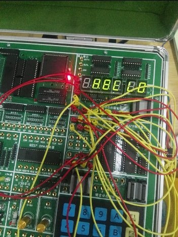

實驗數(shù)碼顯示
  • 實驗目的
了解LED數(shù)碼管動態(tài)顯示的工作原理及編程方法。
  • 實驗步驟
  • 實驗內容及步驟
實驗箱LED模塊接口如圖所示,要求使用8255的PA7—PA0控制數(shù)碼管字形口、PB5—PB0控制數(shù)碼管字位口,實現(xiàn)數(shù)碼管顯示“HELLO”。

  • 實驗結
  • 實驗總結
通過這次實驗,我了解LED數(shù)碼管動態(tài)顯示的工作原理,并利用匯編語言完成了對數(shù)碼管的動態(tài)顯示,成功顯示“HELLO”。

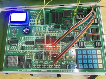

實驗8255模擬交通燈
  • 實驗目的
掌握通過8255A并行口傳輸數(shù)據(jù)的方法,模擬交通燈控制系統(tǒng)。
  • 實驗步驟
  • 實驗內容及步驟
1、實驗要求:
1)用8255作輸出口,控制12個發(fā)光二極管亮滅,模擬交通燈管理:
2)程序初始時為A路口綠燈亮、B路口紅燈亮;
3)延遲一段時間后,A路口由綠燈亮變?yōu)辄S燈閃爍;
4)接著A路口紅燈亮、B路口綠燈亮;
5)延遲一段時間后,B路口由綠燈亮變?yōu)辄S燈閃爍;
6)最后循環(huán)至初始時繼續(xù)。
2、實驗步驟:
1) 連接實驗電路;
3) 全速運行程序,觀察發(fā)光二極管顯示,應能循環(huán)模擬交通燈顯示。
