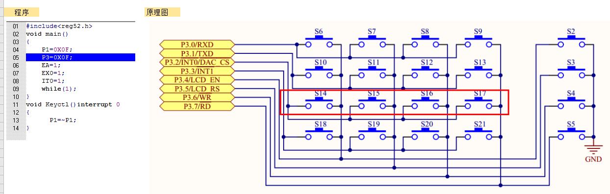

如附圖:
  個人覺得P3=0X0F這段代碼已經(jīng)將鍵盤的列陣電平全部拉低了,現(xiàn)象應(yīng)該是:按任意一個鍵都能實現(xiàn)LED亮滅的取反置換,實際是只有按S14、S15、S16、S17才能完成亮滅取反置換,即:按下這幾個鍵實現(xiàn)P3=0xF0。
請大神解答,謝謝��!

P3.2觸發(fā)了外部中斷0,如你代碼中的interrupt 0,但軟件端并未有P3.3的外部中斷1,其他口并未有外部中斷功能。所以應(yīng)該用掃描模式判斷按鍵。

如何才能實現(xiàn)按任意一個鍵都能實現(xiàn)LED亮滅的取反置換,謝謝啦!老鐵

中斷口不夠,只有用反復(fù)查詢方式
main()
while(1)
   key()......
