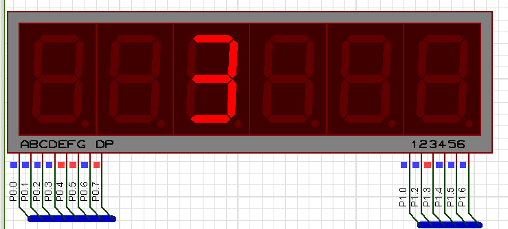

你好,謝謝大神的代碼,我學(xué)習(xí)一下代碼,有幾個問題想請教一下:
1.void zhongduan1()interrupt 0 函數(shù)中的time_count=0是作什么用的?
2.void zhongduan2()interrupt 2函數(shù)中的TL0=1;是作什么用的?
3.void main()函數(shù)中的time=1234;是作什么用的,是測試顯示用的嗎?
4.我想測量1s的時間,應(yīng)該怎樣做,大神給個思路
再弱弱的問一下:void disp_change(uint data_change) 函數(shù)中的data_change是怎樣和time聯(lián)系起來
的?
我用proteus仿真了一下,為什么顯示出來的數(shù)字是一個一個的跳出來,我應(yīng)該修改哪里?
問題有點多,請大神諒解。我剛接觸不久,還弄不太明白。謝謝!
