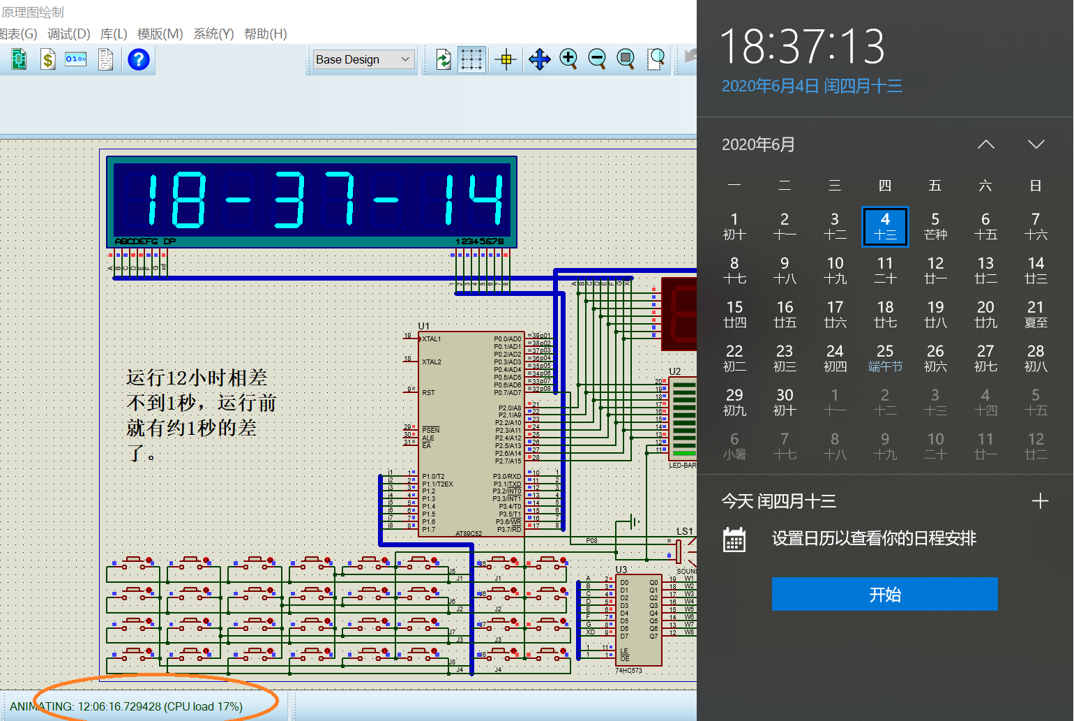

ID:332444 發(fā)表于 2020-6-2 16:28 | 顯示全部樓層
中斷里面放置太多其他執(zhí)行東西影響了。
ID:123289 發(fā)表于 2020-6-2 21:40 | 顯示全部樓層
你如何證明你有的晶振是:11.0592,而不是11.0510呢?
ID:332444 發(fā)表于 2020-6-4 08:39 | 顯示全部樓層
可參我這個(gè)回復(fù)的例子中的中斷使用,計(jì)時(shí)和其它操作莫放在中斷里面。https://ask.csdn.net/questions/1078609
ID:332444 發(fā)表于 2020-6-4 18:45 | 顯示全部樓層
