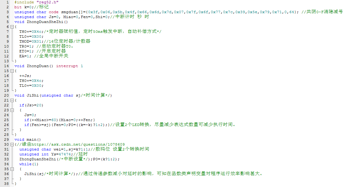

ID:332444 發(fā)表于 2020-6-4 08:36 | 只看該作者
可參我這個(gè)回復(fù)的例子中的中斷使用,計(jì)時(shí)和其它操作莫放在中斷里面。https://ask.csdn.net/questions/1078609

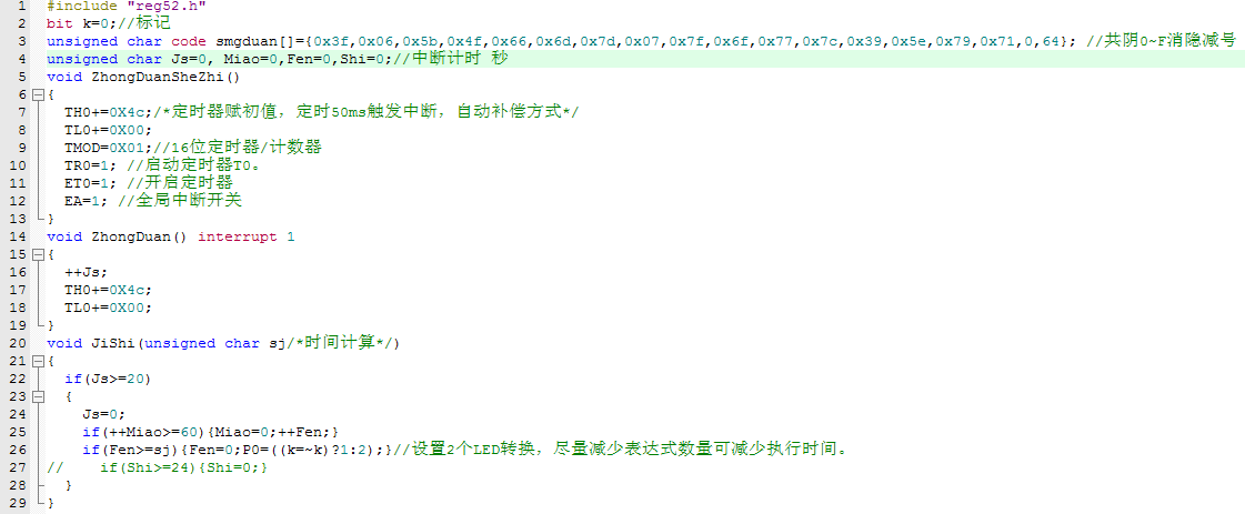

ID:332444 發(fā)表于 2020-6-4 11:06 | 只看該作者
