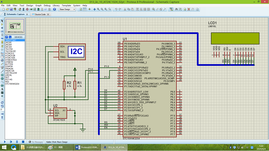

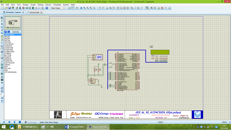

二,調(diào)整原理圖大小,適合可視,另存工程文件。(如下圖2,3,4所示)
圖2
圖3
圖4

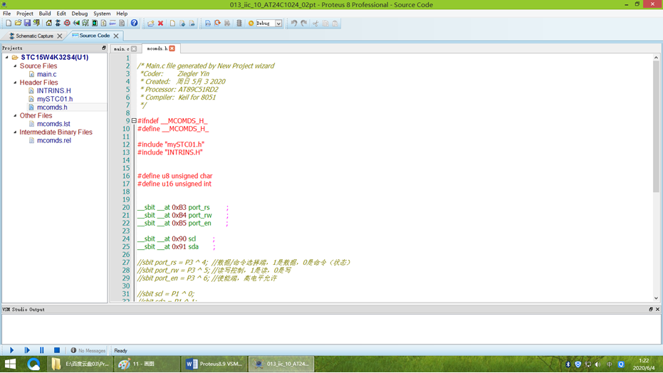

三,點(diǎn)擊Source Code標(biāo)簽。(如下圖5所示)
圖5

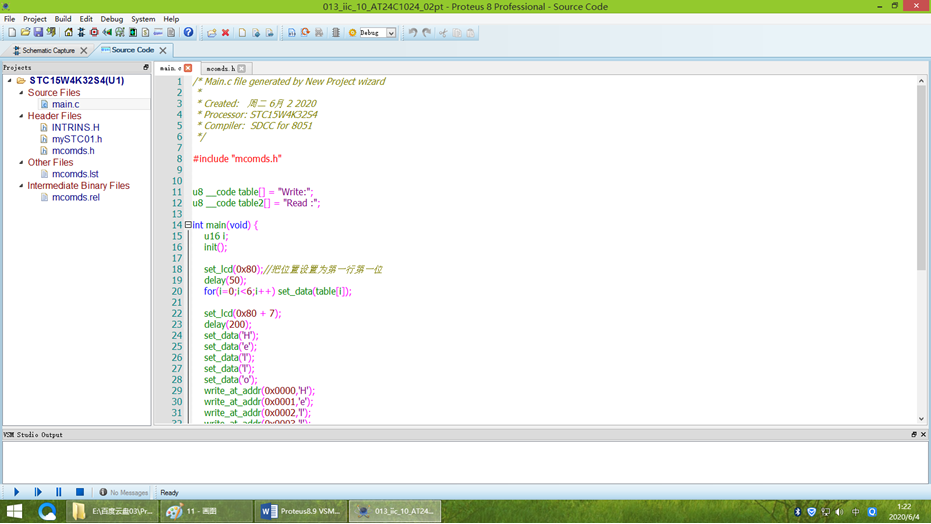

四,編輯main.c 代碼如Proteus8.9 VSM Studio SDCC編譯器仿真STC15W4K32S4系列013_iic_10_AT24C1024 (如下圖6所示)
圖6

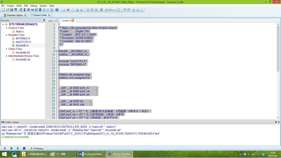

六,點(diǎn)擊構(gòu)建工程按鈕,編譯工程。(如下圖7所示)
圖7

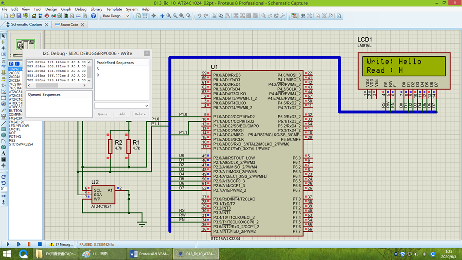

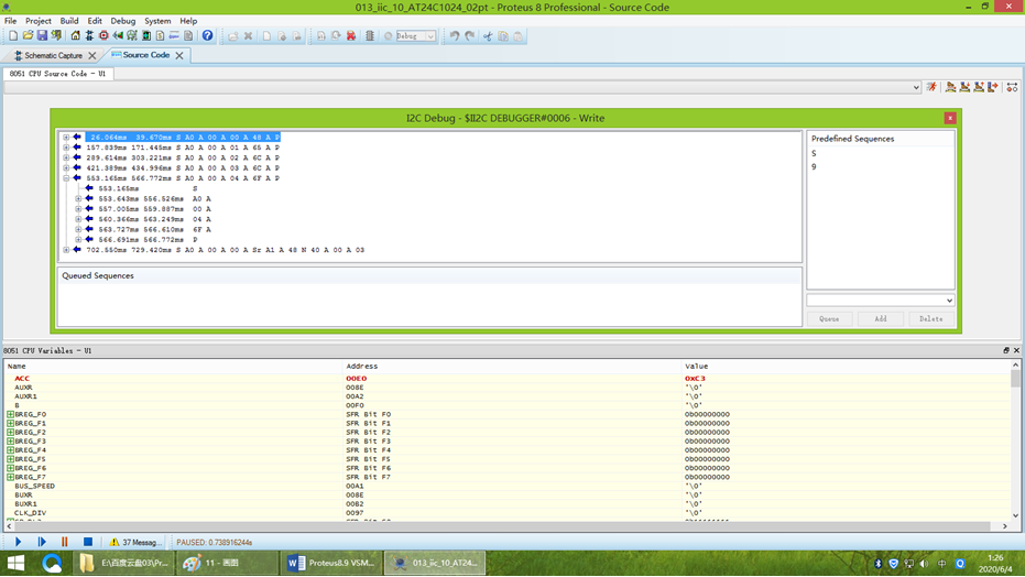

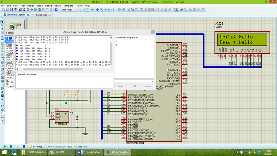

七,點(diǎn)擊窗口左下方仿真按鈕,可見(jiàn)虛擬AT24C1024讀寫(xiě)閃爍顯示在屏。 (如下圖8,9,10所示)
圖8
圖9
圖10
