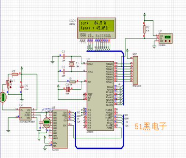

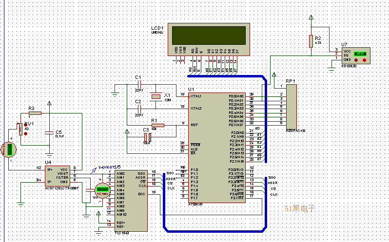

仿真圖如下
測(cè)試后 正確接插上DS18B20和LCD1602液晶再燒錄程序。

ID:771216 發(fā)表于 2020-6-10 15:05 | 顯示全部樓層
樓主好   我初學(xué)單片機(jī)  請(qǐng)問(wèn)在 protues中那個(gè)圓圓的中間有個(gè)小顯示屏的東西是什么  怎么調(diào)出來(lái)
