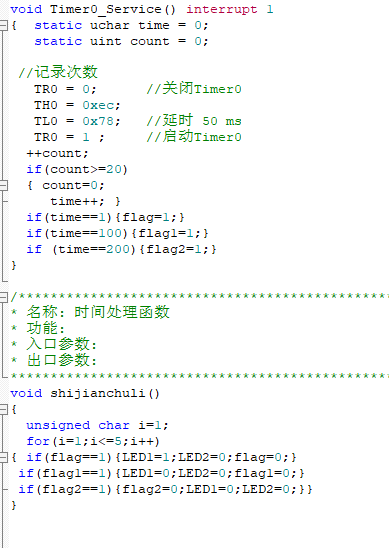

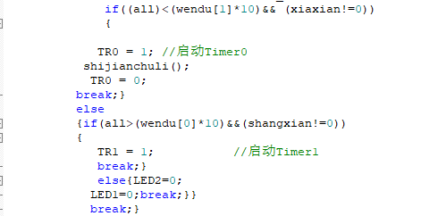

測(cè)量溫度小于溫度下限,LED1亮,亮5分鐘;然后滅1分鐘。最多重復(fù)5次。最終LED1、LED2都不亮,但還能繼續(xù)測(cè)量溫度。測(cè)量溫度大于溫度上限,LED2亮,亮5分鐘;然后滅1分鐘。最多重復(fù)5次。最終LED1、LED2都不亮,但還能繼續(xù)測(cè)量溫度。
測(cè)量溫度在設(shè)置區(qū)間內(nèi),LED1、LED2不亮。
ID:707421 發(fā)表于 2020-6-5 16:18 | 顯示全部樓層
加上TRO等于0時(shí),LED1和LED2都不亮。不加TRO時(shí),LED1重復(fù)亮。

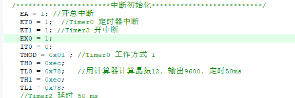

你這個(gè)程序看不出啥的,不全,也沒有圖,靠猜測(cè),幫你解決問(wèn)題不好搞,其次,你就是一個(gè)報(bào)警的處理,為何要進(jìn)行定時(shí)器的開關(guān)處理呢?定時(shí)器可以一直打開的就是了,你另外采用軟定時(shí)器進(jìn)行處理就好了,過(guò)溫及低溫通過(guò)標(biāo)志字啟動(dòng)軟定時(shí)器,使其產(chǎn)生1/6的脈沖就好了。

你好大神,我是菜鳥,剛學(xué)3個(gè)月的單片機(jī)程序開發(fā):過(guò)溫及低溫通過(guò)標(biāo)志字啟動(dòng)軟定時(shí)器,使其產(chǎn)生1/6的脈沖就好了。”這句話我不能理解,希望大神能不能給我舉個(gè)例子。謝謝指教。
