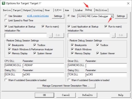

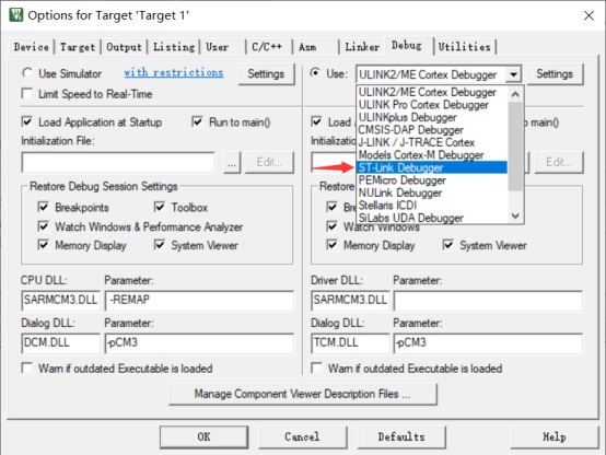

從頭在來(lái)....一起學(xué)習(xí)嵌入式!
你必須做到的:

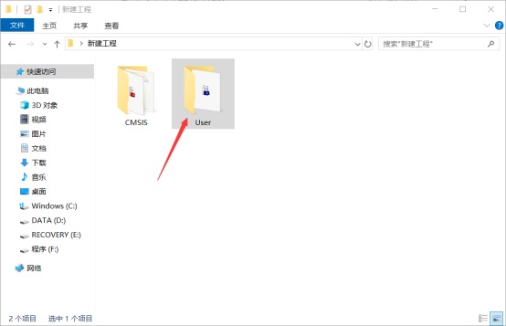

新建工程

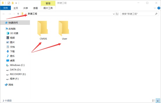

在桌面新建一個(gè)文件夾,名字。盒陆üこ獭T谛陆üこ痰奈募䦅A里新建兩個(gè)子文件夾,一個(gè)是系統(tǒng)文件夾CMSIS,另一個(gè)是用戶文件夾User,如下圖1.1所示。

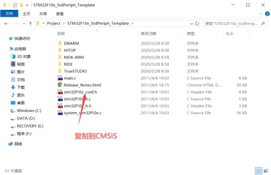

系統(tǒng)文件的準(zhǔn)備:

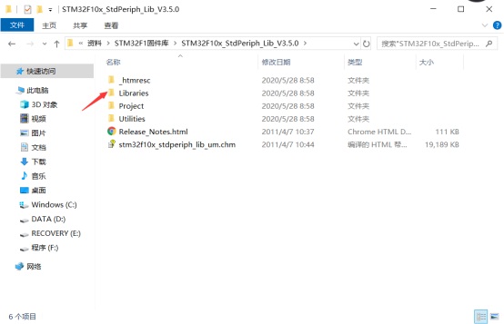

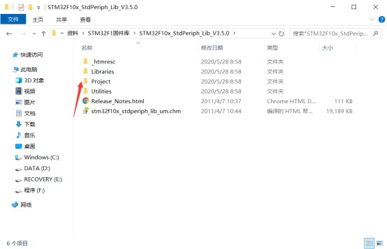

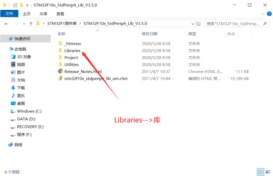

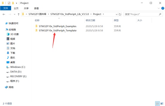

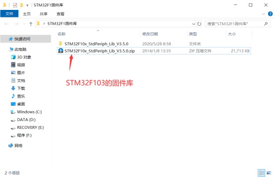

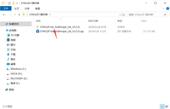

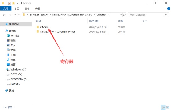

解壓STM32F103的固件庫(kù)

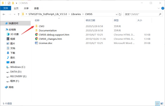

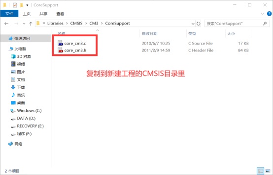

進(jìn)入STM32F10x_StdPeriph_Lib_V3.5.0
進(jìn)入Libraries
進(jìn)入CMSIS

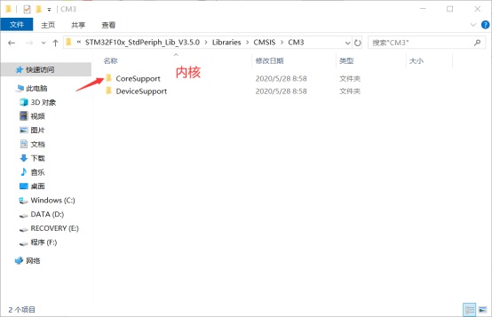

進(jìn)入CM3
進(jìn)入CoreSupport

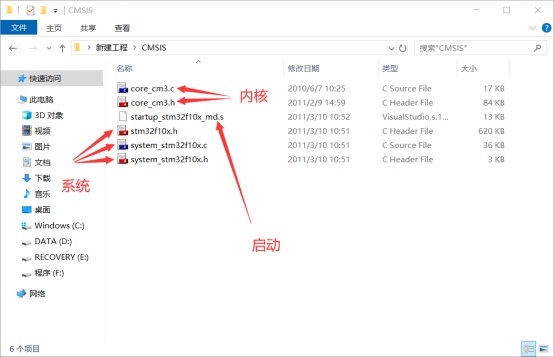

找到兩個(gè)內(nèi)核文件,復(fù)制這兩個(gè)文件到新建工程的CMSIS

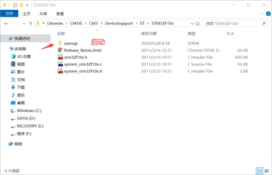

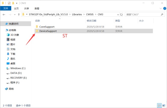

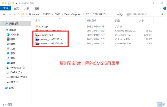

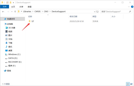

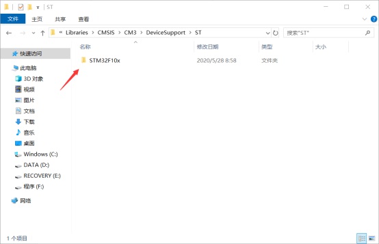

退到上一級(jí)目錄,進(jìn)入DeviceSupport
點(diǎn)擊ST
點(diǎn)擊STM32F10x
找到三個(gè)系統(tǒng)文件

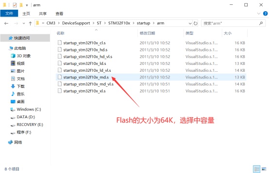

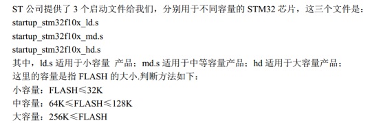

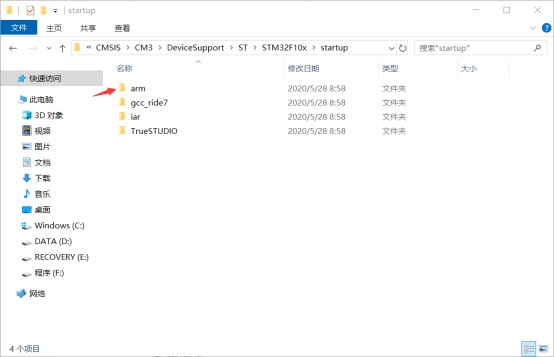

在當(dāng)前目錄進(jìn)入startup
進(jìn)入arm

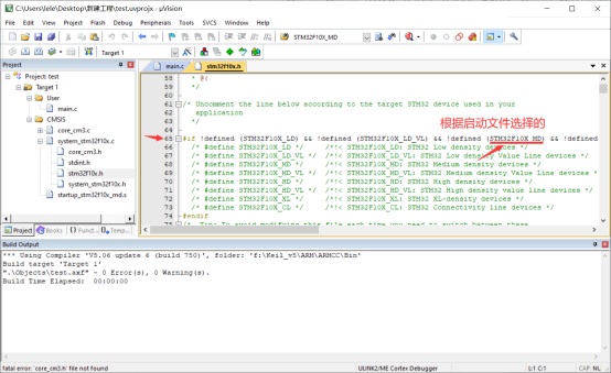

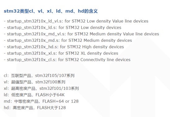

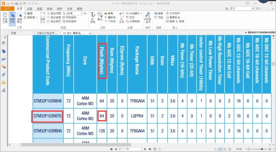

根據(jù)芯片F(xiàn)lash選擇啟動(dòng)文件
我們使用的芯片是STM32F103R8T6,查看芯片選型手冊(cè)

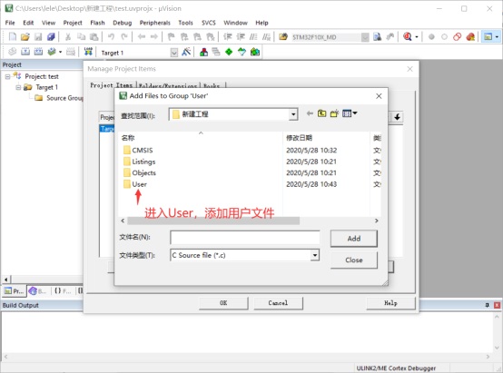

用戶文件的準(zhǔn)備:

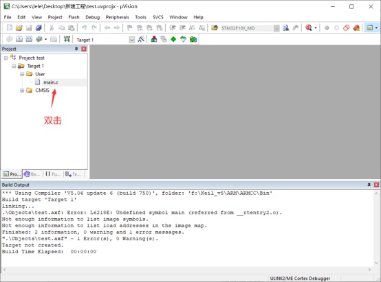

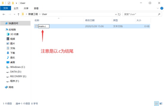

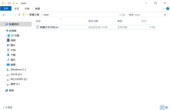

進(jìn)入U(xiǎn)ser
新建一個(gè)文本文檔
重命名

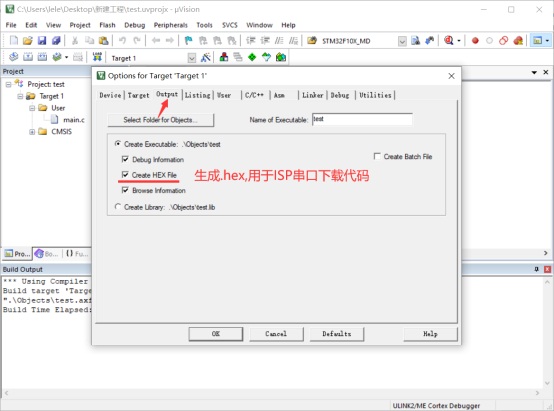

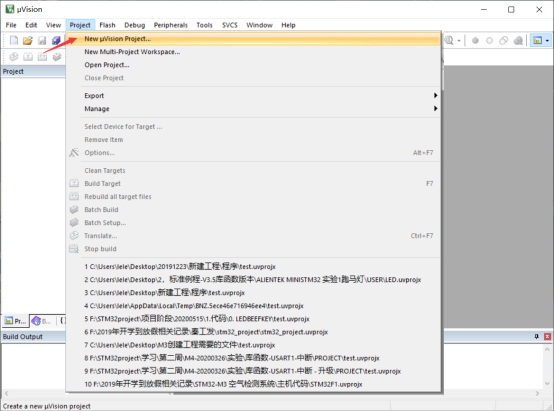

新建項(xiàng)目工程

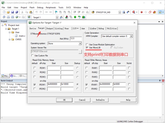

打開Keil5軟件

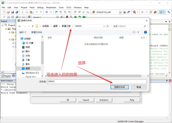

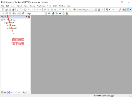

點(diǎn)擊Project,點(diǎn)擊New uVision Project

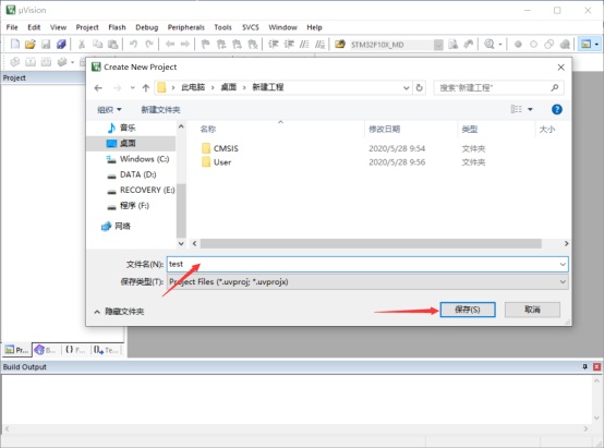

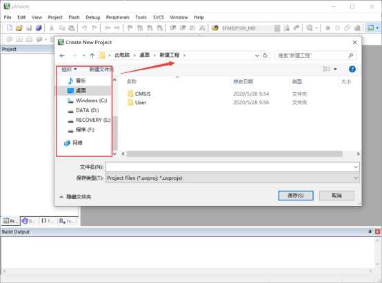

找到新建工程的目錄
給工程起名字:test,點(diǎn)擊保存。

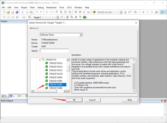

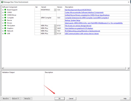

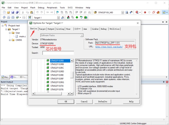

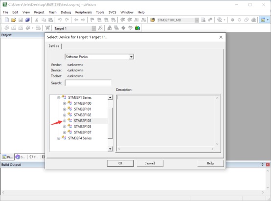

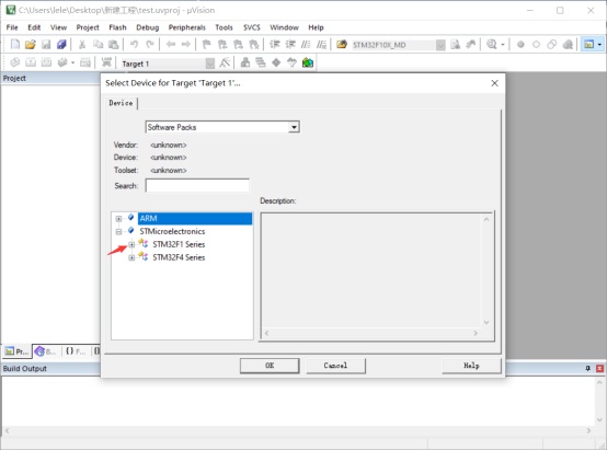

選擇芯片STM32F103R8T6對(duì)應(yīng)的支持包
選擇芯片對(duì)應(yīng)支持包,點(diǎn)擊OK。

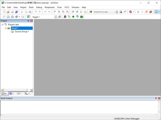

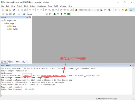

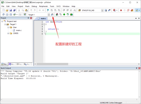

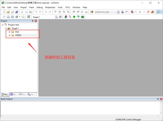

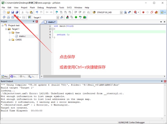

看到這個(gè)界面新建一個(gè)空項(xiàng)目基本完成

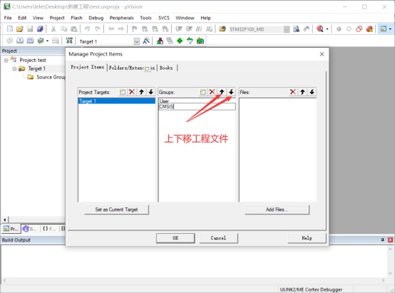

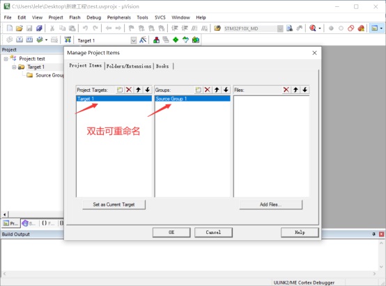

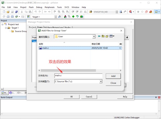

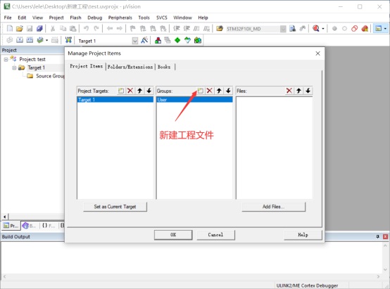

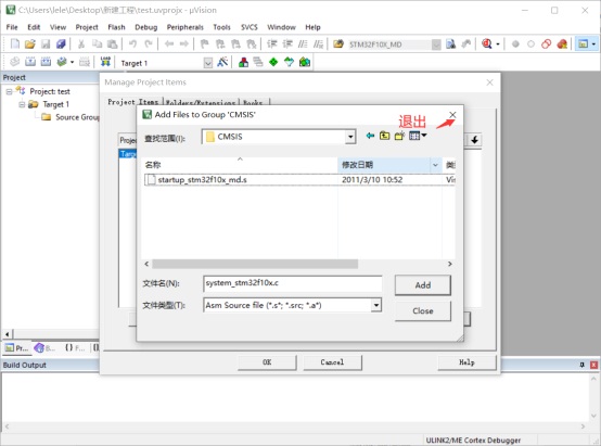

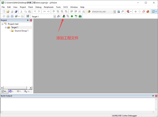

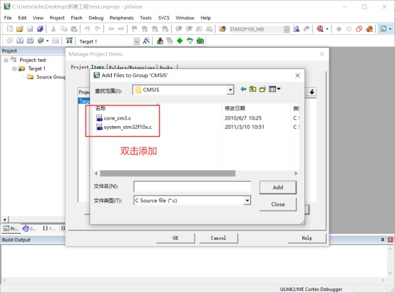

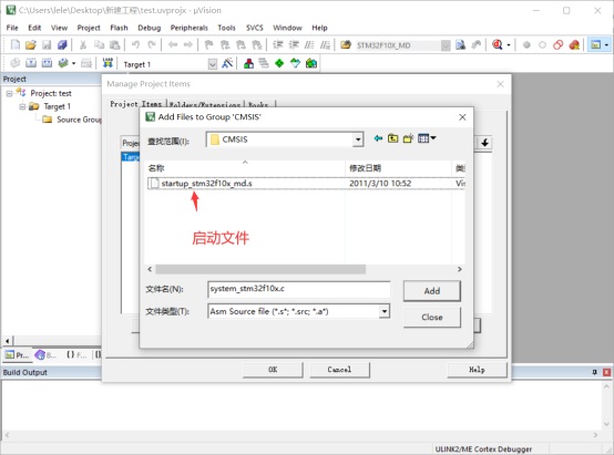

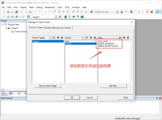

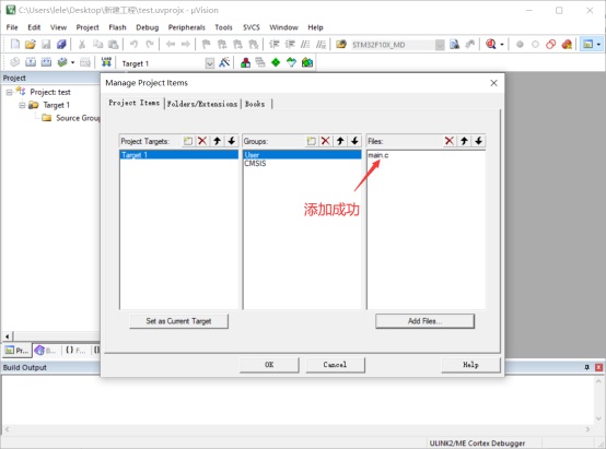

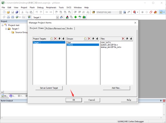

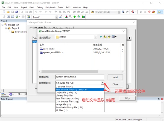

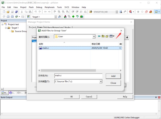

點(diǎn)擊品字形組件,添加工程文件。
添加完后,退出。

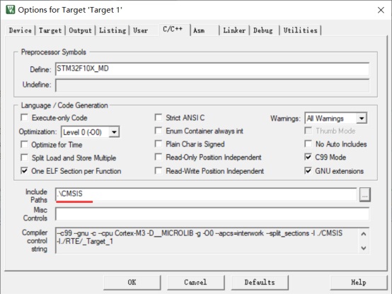

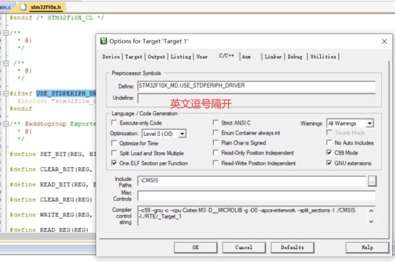

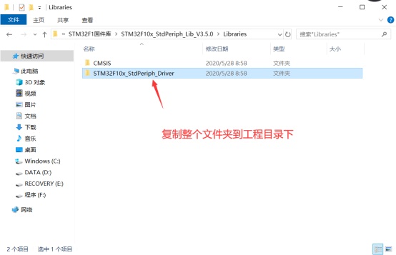

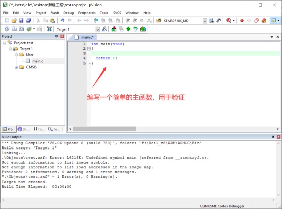

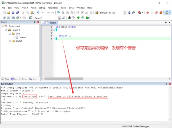

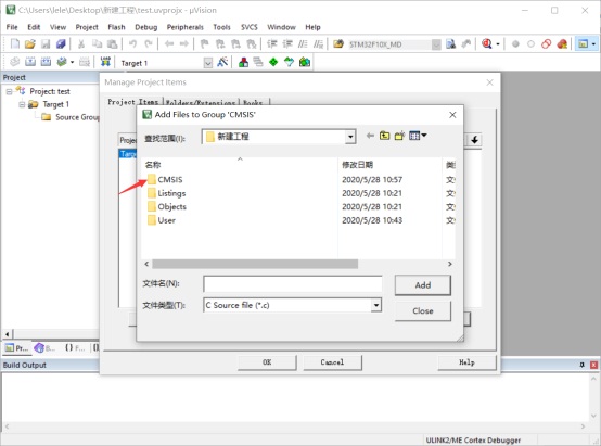

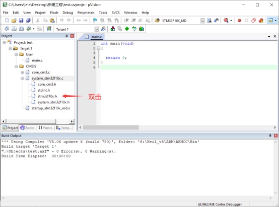

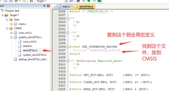

庫(kù)函數(shù)
添加對(duì)應(yīng)工程文件

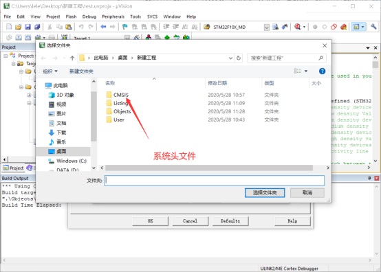

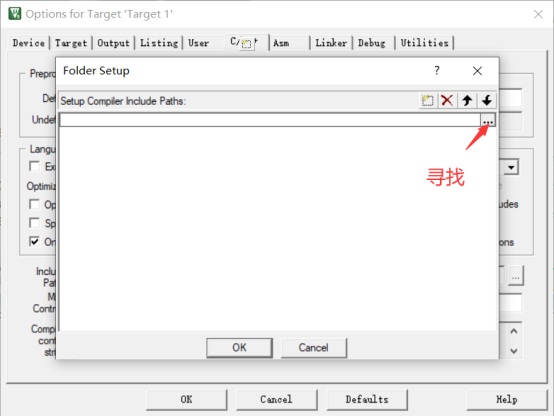

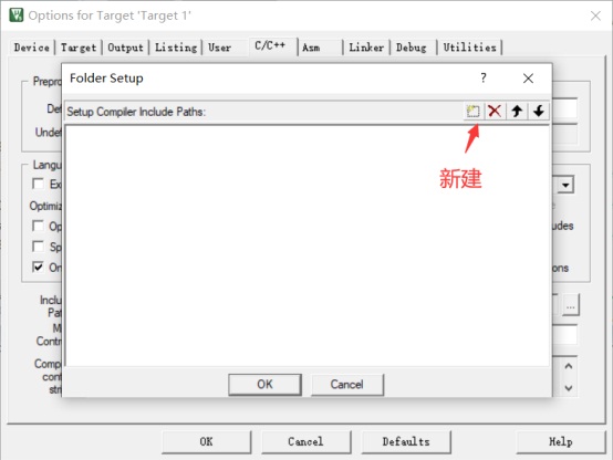

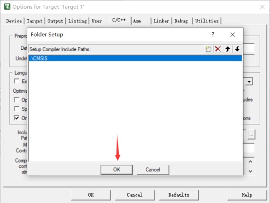

引入頭文件
