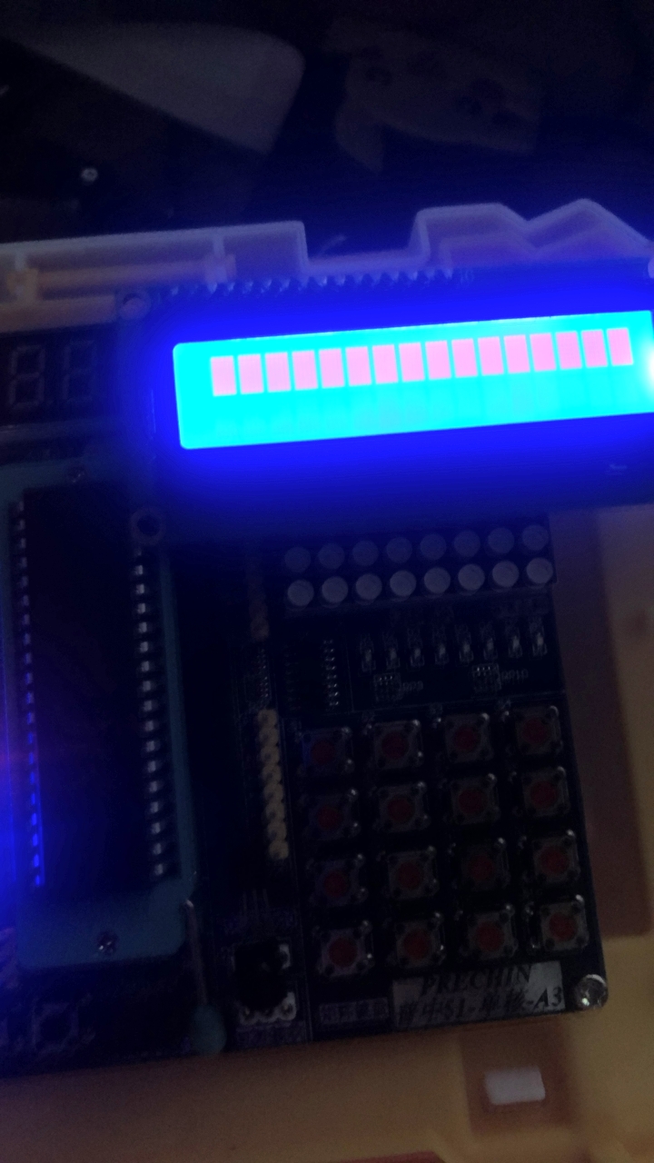

小白一枚,從本論壇上下載的程序想燒錄學(xué)習(xí),但是燒錄后lcd1602總是顯示亂碼,老師在上課的時候也沒有講過該如何接線,特來詢問各位大神,希望大神可以在百忙之中抽出時間解惑。我的板子是89c52,程序編譯也沒有問題,就是不知道該如何接線。燒錄后單片機(jī)顯示如下

軟件都是基于硬件條件編寫的。樓主要了解自己的開發(fā)板電路結(jié)構(gòu),把抄來的程序改為與此電路相適應(yīng)才能成功。

簡單目測現(xiàn)成的程序應(yīng)該沒問題,成品的板子線路理論上也沒問題。
建議查端口是否對應(yīng),調(diào)整1602時序試試。
可以多下載些程序一般總有一款合用的,而且你試過多次后會自己弄出個萬能通用的
ID:220661 發(fā)表于 2020-6-8 21:22 | 顯示全部樓層
檢測1602的對比度調(diào)節(jié)電位器吧,前后調(diào)整一下。
