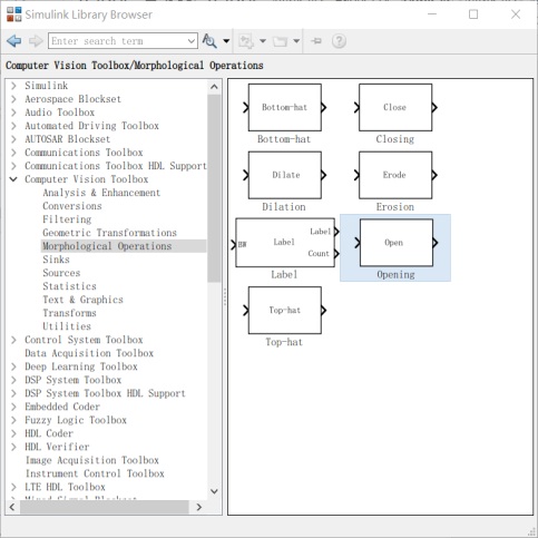

在“Computer Vision System Toolbox”(計算機視覺工具箱)內(nèi)的“Morphological Operations”(形態(tài)學運算)模塊內(nèi)查找所需模塊“Erosion”和“Dilation”如下圖3、4所示:
圖3 “Erosion”模塊
圖4 “Dilation”模塊

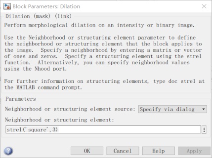

Erosion模塊是對一幅灰度圖像或二值圖像進行形態(tài)學腐蝕操作;Dilation模塊是對一幅灰度圖像或二值圖像進行形態(tài)學膨脹操作;找到并分別放置三個后,雙擊該模塊設(shè)置關(guān)鍵屬性,在彈出的設(shè)置框中更改“Neighborhood or structuring element:”這一項的關(guān)鍵屬性為“strel('square',3)”。如圖6所示。
圖6 設(shè)置關(guān)鍵屬性“strel('square',3)”

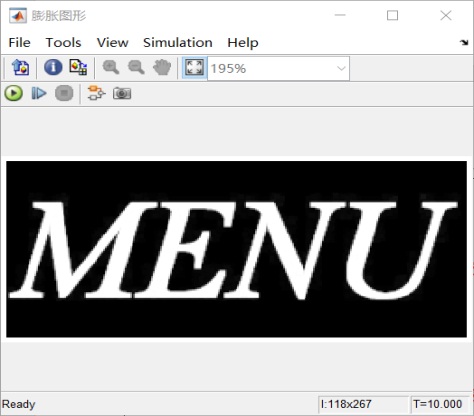

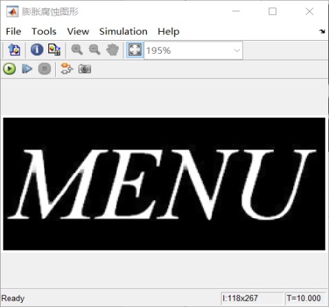

二值圖像膨脹腐蝕運算運行結(jié)果圖如圖8、9、10、11、12所示:
圖8 原圖像

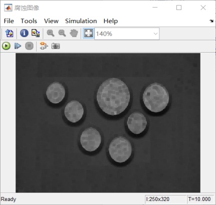

圖9 腐蝕圖像

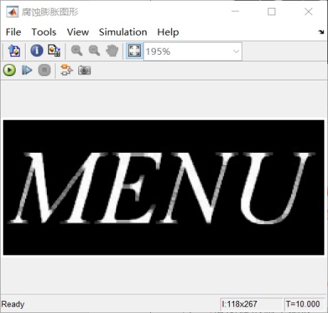

圖10 腐蝕膨脹圖像
圖11 膨脹圖像
圖12 膨脹腐蝕圖像

在“Computer Vision System Toolbox”(計算機視覺工具箱)內(nèi)的“Morphological Operations”(形態(tài)學運算)模塊內(nèi)查找所需模塊“Close”和“Open”如下圖13、14所示:
圖13 “Close”模塊
圖14 “Open”模塊

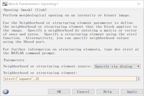

Close模塊是對一幅灰度圖像或二值圖像進行形態(tài)學閉操作;Open模塊是對一幅灰度圖像或二值圖像進行形態(tài)學開操作;找到并分別放置三個后,雙擊該模塊設(shè)置關(guān)鍵屬性,在彈出的設(shè)置框中更改“Neighborhood or structuring element:”這一項的關(guān)鍵屬性為“strel('square',3)”。如下圖15所示。
圖15 設(shè)置關(guān)鍵屬性“strel('square',3)”

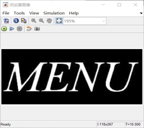

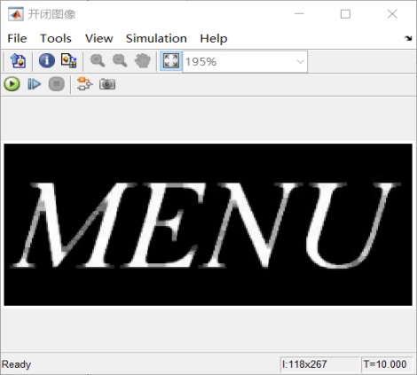

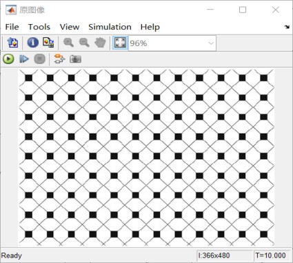

二值圖像膨脹腐蝕運算運行結(jié)果圖如圖17、18、19、20、21所示:
圖17 原圖像
圖18 開運算圖像
圖19 開閉圖像
圖20 閉開圖像
圖21 閉運算圖像

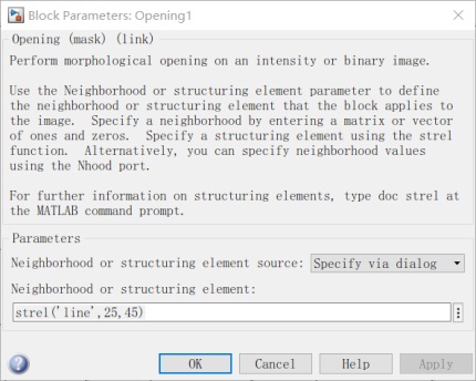

Open模塊是對一幅灰度圖像或二值圖像進行形態(tài)學開操作;找到并分別放置兩個后,雙擊該模塊設(shè)置關(guān)鍵屬性,在彈出的設(shè)置框中分別更改“Neighborhood or structuring element:”這一項的關(guān)鍵屬性為“strel('square',3)”和“strel('line',25,45)”。如上圖15和下圖24所示。
“Autothreshold”模塊的作用是通過自動閾值分割法將灰度圖像轉(zhuǎn)換為二值圖像,并且每個像素的方差最小。
“Image Complement”模塊的作用是將輸入圖像轉(zhuǎn)換或者同比例縮放為指定類型的圖像。
圖24 設(shè)置關(guān)鍵屬性“strel('line',25,45)”

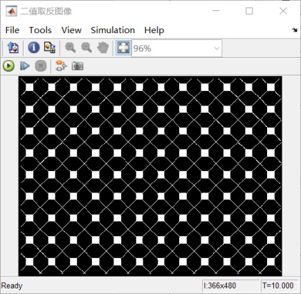

二值圖像形態(tài)學濾波運行結(jié)果如圖26、27、28、29、30所示:
圖26 原圖像
圖27 二值圖像
圖28 二值取反圖像

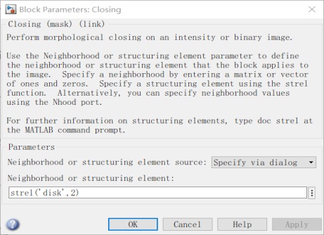

Close模塊是對一幅灰度圖像或二值圖像進行形態(tài)學閉操作;找到并分別放置兩個后,雙擊先閉后開的“Close”模塊設(shè)置關(guān)鍵屬,在彈出的設(shè)置框中更改“Neighborhood or structuring element:”這一項的關(guān)鍵屬性為“strel('disk',2)”,在雙擊先開后閉的“Close”模塊設(shè)置關(guān)鍵屬,在彈出的設(shè)置框中更改“Neighborhood or structuring element:”這一項的關(guān)鍵屬性為“strel('disk',4)”,如下圖33、34所示。
圖33 設(shè)置關(guān)鍵屬性“strel('disk',2)”
圖34 設(shè)置關(guān)鍵屬性“strel('disk',4)”

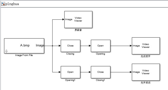

二值圖像形態(tài)學平滑程序框圖如圖35所示:
圖35 二值圖像形態(tài)學平滑程序框圖

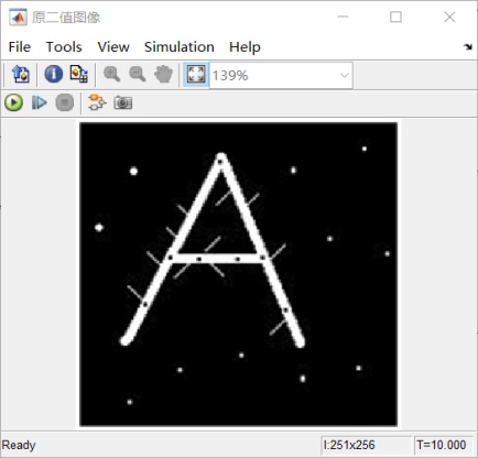

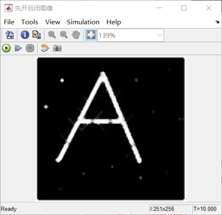

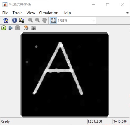

二值圖像形態(tài)學平滑運行結(jié)果如圖36、37、38所示:
圖36 原二值圖像
圖37 先開后閉圖像
圖38 先閉后開圖像

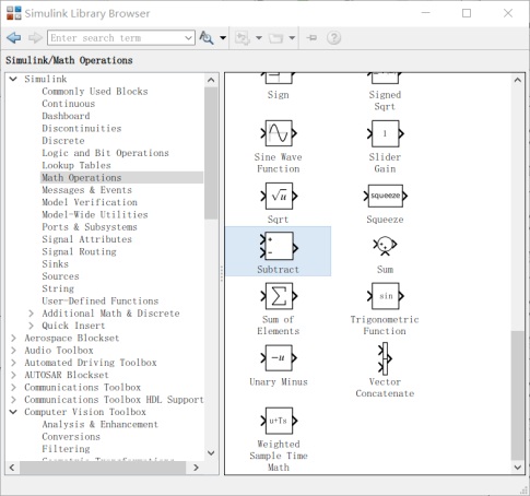

在Simulink工具箱的“Math Operations”模塊內(nèi)查找所需模塊“Subtract”如下圖39所示:
圖39 “Subtract”模塊

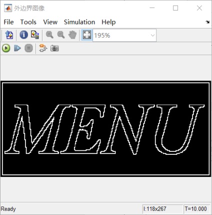

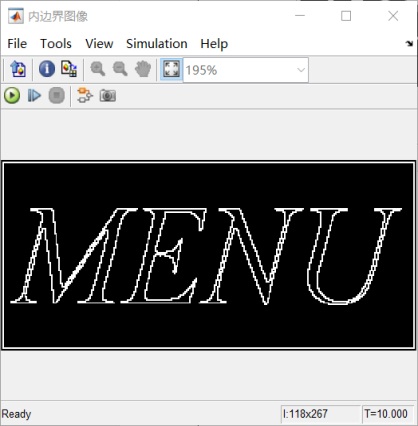

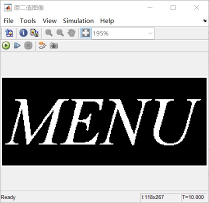

二值圖像形態(tài)學邊界提取運行結(jié)果如圖42、43、44、45、46、47所示:
圖42 原二值圖像
圖43 內(nèi)邊界圖像
圖44 外邊界圖像

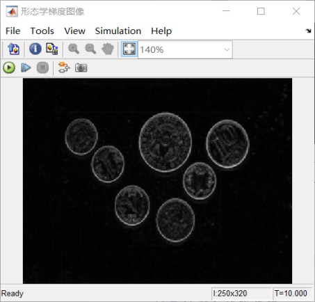

圖45 形態(tài)學梯度圖像

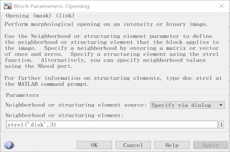

Image From File”為輸入模塊,找到并放置后,雙擊該模塊設(shè)置關(guān)鍵屬性,在彈出的設(shè)置框中點擊“Main”欄中的“Browse…”設(shè)置輸入圖片,如上圖5所示“Video Viewer”為輸出模塊用于顯示圖像或者視頻信號。
Erosion模塊是對一幅灰度圖像或二值圖像進行形態(tài)學腐蝕操作;Dilation模塊是對一幅灰度圖像或二值圖像進行形態(tài)學膨脹操作;Close模塊是對一幅灰度圖像或二值圖像進行形態(tài)學閉操作;Open模塊是對一幅灰度圖像或二值圖像進行形態(tài)學開操作;找到并分別放置后,雙擊模塊設(shè)置關(guān)鍵屬性,在彈出的設(shè)置框中更改“Neighborhood or structuring element:”這一項的關(guān)鍵屬性為“strel('disk',3)”。如下圖48所示。
圖48 設(shè)置關(guān)鍵屬性“strel('disk',3)”

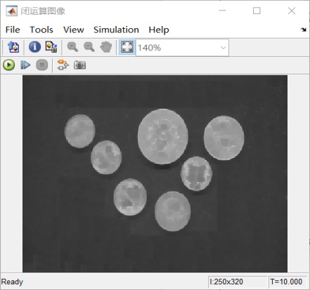

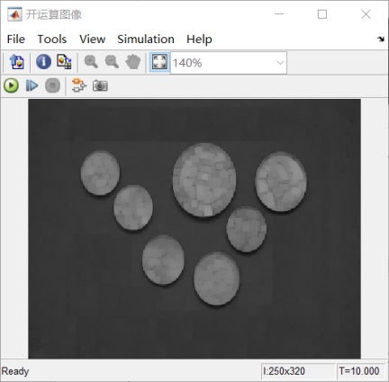

灰度圖像膨脹腐蝕開閉運算運行結(jié)果如圖50、51、52、53、54所示:
圖50 原灰度圖像
圖51 開運算圖像
圖52 腐蝕圖像
圖53 膨脹圖像
圖54 閉運算圖像

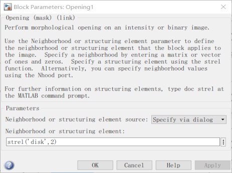

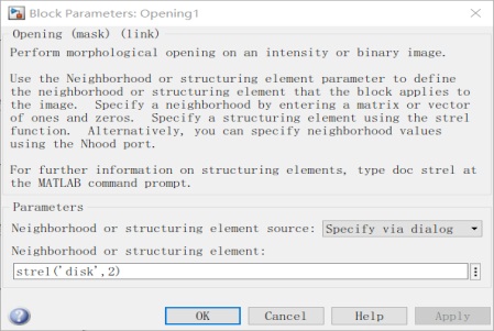

Open模塊是對一幅灰度圖像或二值圖像進行形態(tài)學開操作;找到并分別放置兩個后,雙擊開閉平滑濾波的“Open”模塊設(shè)置關(guān)鍵屬,在彈出的設(shè)置框中更改“Neighborhood or structuring element:”這一項的關(guān)鍵屬性為“strel('disk',2)”,在雙擊閉開平滑濾波的“Open”模塊設(shè)置關(guān)鍵屬,在彈出的設(shè)置框中更改“Neighborhood or structuring element:”這一項的關(guān)鍵屬性為“strel('disk',3)”,如下圖56、57所示。
圖56 設(shè)置關(guān)鍵屬性“strel('disk',2)”
圖57 設(shè)置關(guān)鍵屬性“strel('disk',3)”

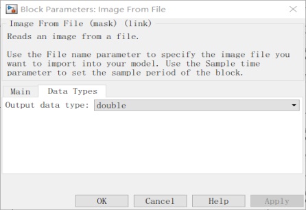

“Subtract”模塊的作用是可進行加減運算;雙擊該模塊在彈出的設(shè)置框中首先點擊“Signal Attributes”在下面找到“Output data type”然后更改該屬性為“double”,如上圖40所示。

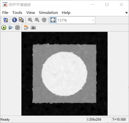

灰度圖像形態(tài)學平滑提取邊界運行結(jié)果如圖61、62、63、64、65所示:
圖61 原灰度圖像
圖62 形態(tài)學梯度圖像
圖63 含噪聲灰度圖像
圖64 開閉平滑濾波
圖65 閉開平滑濾波

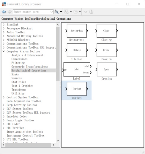

在“Computer Vision System Toolbox”(計算機視覺工具箱)內(nèi)的“Morphological Operations”(形態(tài)學運算)模塊內(nèi)查找所需模塊“Top-hat”和“Bottom-hat”如下圖66、67所示。
圖66 “Top-hat”模塊
圖67 “Bottom-hat”模塊

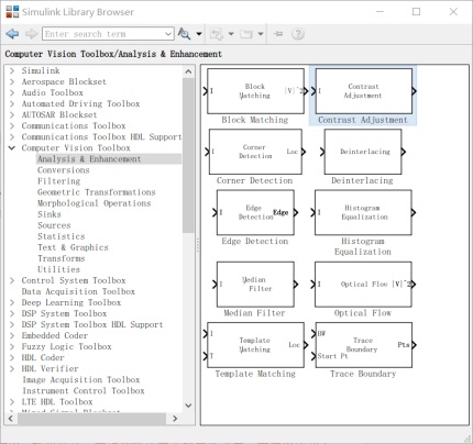

在“Computer Vision System Toolbox”(計算機視覺工具箱)的“Analysis & Enhancement”(分析和增強模塊)模塊內(nèi)查找所需模塊“Contrast Adjustment”如下圖68所示:
圖68 “Contrast Adjustment”模塊
“Image From File”為輸入模塊,找到并放置后,雙擊該模塊設(shè)置關(guān)鍵屬性,在彈出的設(shè)置框中點擊“Main”欄中的“Browse…”設(shè)置輸入圖片,如上圖5所示“Video Viewer”為輸出模塊用于顯示圖像或者視頻信號。

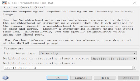

“Top-hat”模塊的作用是對一幅灰度圖像或二值圖像進行形態(tài)學高帽操作;“Bottom-hat”模塊的作用是對一幅灰度圖像或二值圖像進行形態(tài)學低帽操作;找到并放置后,雙擊 “Top-hat”和“Bottom-hat”模塊設(shè)置關(guān)鍵屬,在彈出的設(shè)置框中更改“Neighborhood or structuring element:”這一項的關(guān)鍵屬性為“strel('disk',23)”,如下圖69所示。
圖69 設(shè)置關(guān)鍵屬性“strel('disk',23)”

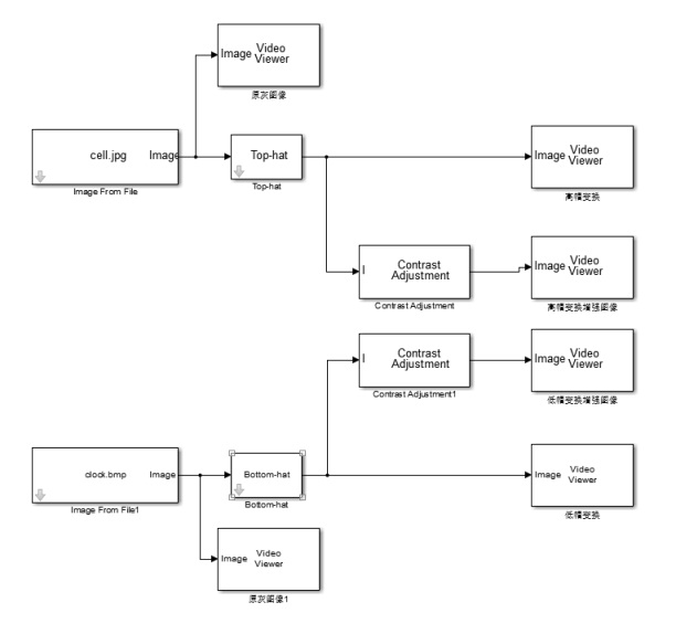

Top-hat變換和Bottom-hat變換程序框圖如下圖71所示:
圖71 Top-hat變換和Bottom-hat變換程序框圖

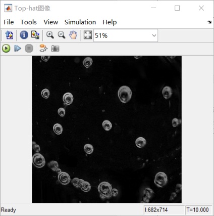

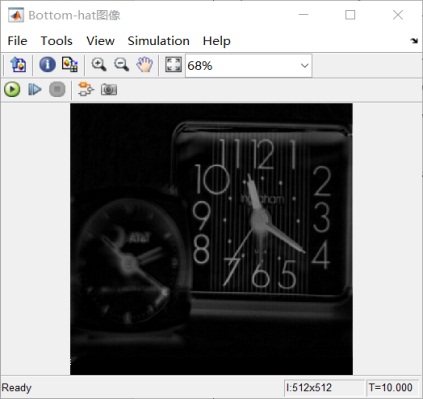

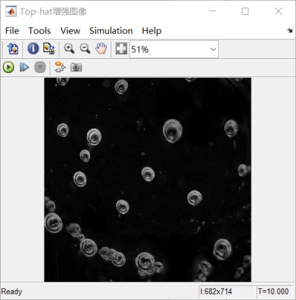

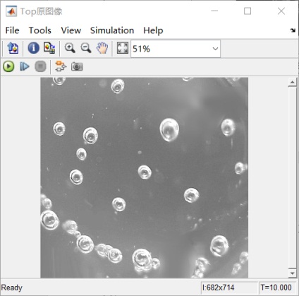

Top-hat變換和Bottom-hat變換運行結(jié)果如圖72、73、74、75、76、77所示:
圖72 Bottom-hat圖像
圖73 Bottom-hat增強圖像
圖74 Bottom原圖像
圖75 Top-hat圖像
圖76 Top-hat增強圖像
圖77 Top原圖像

問題1:在做Top-hat變換和Bottom-hat變換時發(fā)現(xiàn)Top-hat圖像和Top-hat增強圖像沒有區(qū)別,變化不大。
解決:雙擊Contrast Adjustment模塊設(shè)置關(guān)鍵屬,在彈出的設(shè)置框中更改“Adjust pixel values from:”和“Adjust pixel values to:”的關(guān)鍵屬性為“User-defined range”
問題2:在涉及加減的程序中總是運行報錯。
解決:雙擊“Subtract”模塊在彈出的設(shè)置框中首先點擊“Signal Attributes”在下面找到“Output data type”然后更改該屬性為“double”。
