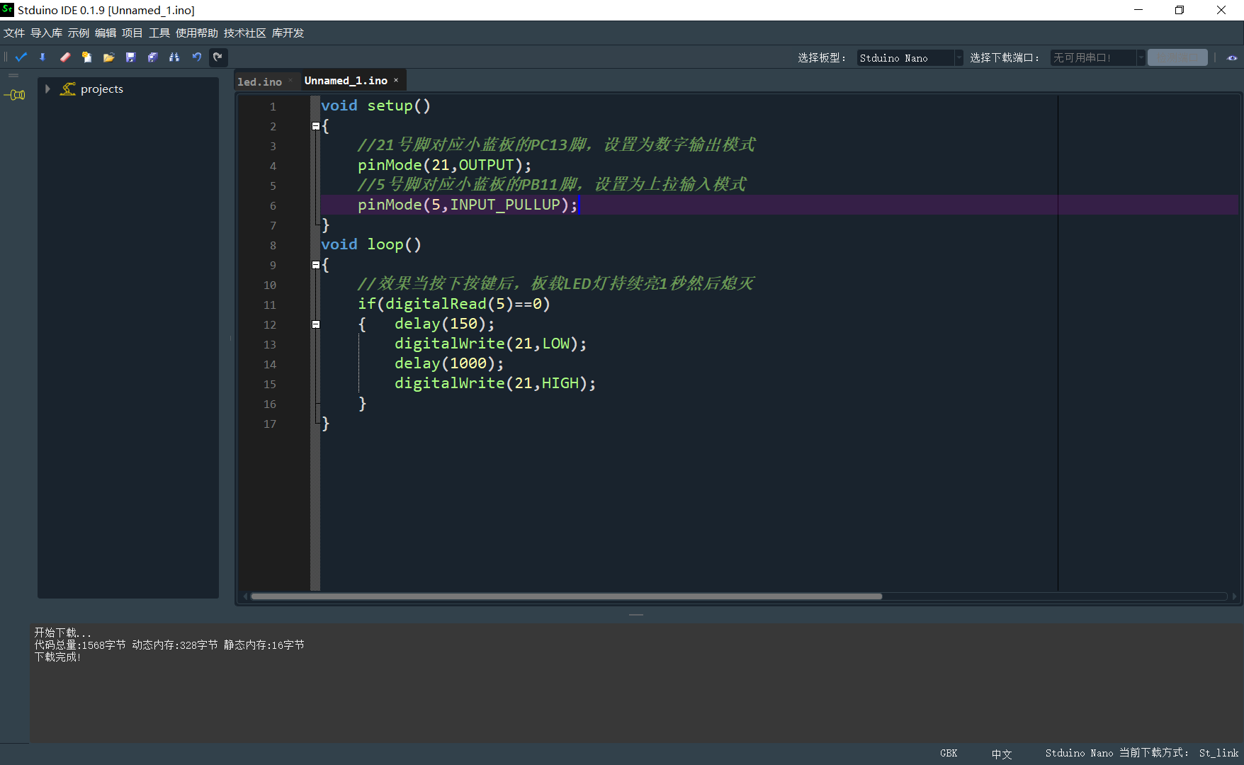

  1. void setup()
  2. {

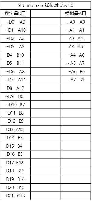

  3.     //21號腳對應(yīng)小藍板的PC13腳,設(shè)置為數(shù)字輸出模式
  4.     pinMode(21,OUTPUT);
  5.     //5號腳對應(yīng)小藍板的PB11腳,設(shè)置為上拉輸入模式
  6.     pinMode(5,INPUT_PULLUP);
  7. }
  8. void loop()
  9. {
  10.     //當按下按鍵后,板載LED燈持續(xù)亮1秒然后熄滅
  11.     if(digitalRead(5)==0)
  12.     {   delay(150);
  13.         digitalWrite(21,LOW);
  14.         delay(1000);
  15.         digitalWrite(21,HIGH);
  16.     }
  17. }
按鍵控制板載燈效果圖
按鍵控制板載燈效果圖
C8T6腳位速查表
C8T6腳位速查表
軟件開發(fā)界面
軟件開發(fā)界面
