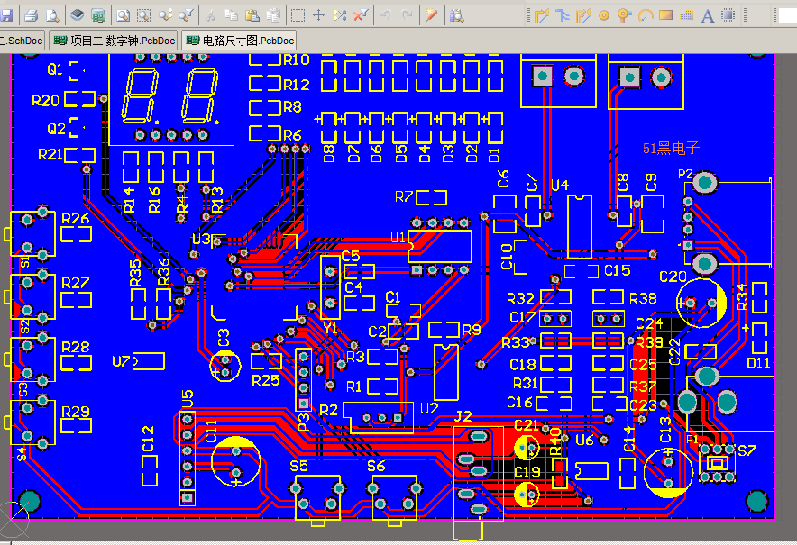

基于STC89C52的無線藍牙音頻功放
        基于STC89C52的無線藍牙音頻功放,實現(xiàn)的具體功能如下:
                1,無線藍牙連接,手機可控制歌曲音頻選擇。
                2,音頻聲音的大小可控制一排LED的亮滅數(shù)量起伏。
                3,按鍵可控制手機音頻的聲音大小調(diào)節(jié),歌曲的切換。
                4,藍牙一鍵開機功能,掉電保護。

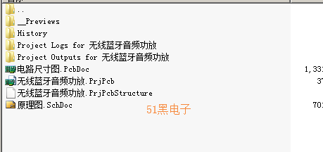

Altium Designer畫的單片機+M26429+PAM8403+MH-M18原理圖和PCB圖如下:(51hei附件中可下載工程文件) 51hei.png
