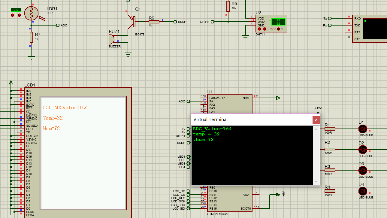

本系統(tǒng)是基于STM32F1系列的
電路原理圖如下:
源碼在壓縮包里可自取

全部程序51hei下載地址:
例程.7z (277.75 KB, 下載次數(shù): 34)
收藏收藏1 分享淘帖 頂 踩
ID:328014 發(fā)表于 2020-6-11 14:19 | 只看該作者
好資料 樓主你好,壓縮包里面 沒(méi)有仿真工程啊  能分享一下嗎?
ID:774631 發(fā)表于 2020-6-11 16:17 | 只看該作者
請(qǐng)問(wèn)樓主,能分享一下你的仿真程序嗎?謝謝
