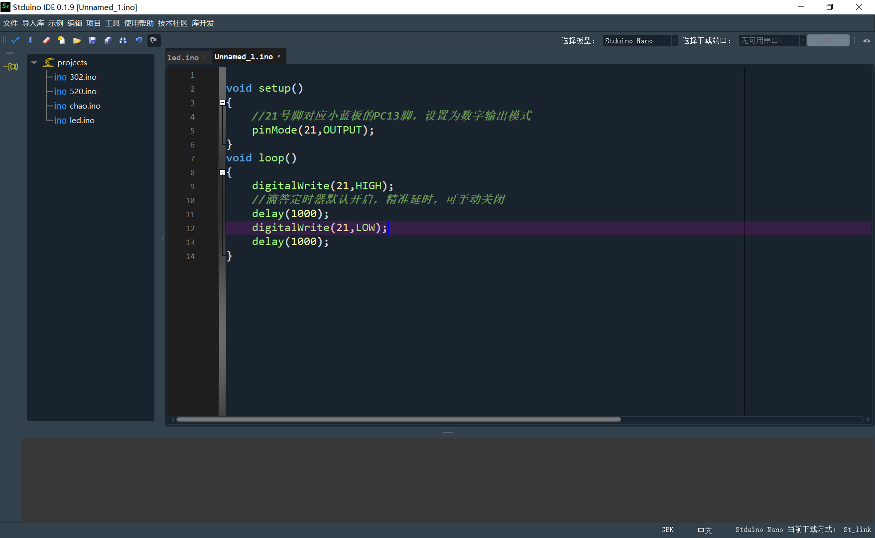

  1. void setup()
  2. {
  3.     //21號腳對應(yīng)小藍板的PC13腳,設(shè)置為數(shù)字輸出模式
  4.     pinMode(21,OUTPUT);
  5. }
  6. void loop()
  7. {
  8.     digitalWrite(21,HIGH);
  9.     //滴答定時器默認(rèn)開啟,精準(zhǔn)延時,可手動關(guān)閉
  10.     delay(1000);
  11.     digitalWrite(21,LOW);
  12.     delay(1000);
  13. }

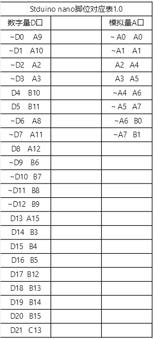

C8T6腳位表
C8T6腳位表
軟件開發(fā)界面
軟件開發(fā)界面
