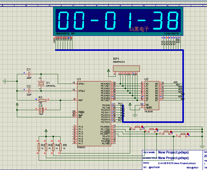

編寫了一個控制程序,實現(xiàn)數(shù)碼管上顯示時-分-秒,通過按鍵可以設(shè)置時鐘初始值。
1.proteus中電路圖
2.代碼
見附件
3.仿真
按鍵功能說明:
數(shù)碼管初始狀態(tài)為全零,當(dāng)按下開關(guān)0,數(shù)字時鐘開始計時,當(dāng)按下開關(guān)1,數(shù)字時鐘清零,當(dāng)按下開關(guān)2,數(shù)字時鐘的分加一,當(dāng)按下開關(guān)3,數(shù)字時鐘的分減一。
仿真原理圖如下(proteus仿真工程文件可到本帖附件中下載)完整文檔下載(word格式 可編輯):

  287.                 LJMP HERE
  288. KEY0:        LCALL DELAY10
  289.         JNB        K0,$
  290.                 MOV R0,#0
  291.                 MOV R1,#0
  292.                 MOV R2,#0
  293.                 CLR TR0
  294.                 MOV TL0,#78H
  295.                 MOV TH0,#0ECH
  296.                 AJMP START
  297. KEY1:        LCALL DELAY10
  298.                 JNB        K1,$
  299.                 SETB TR0
  300.                 AJMP START
  301. KEY2:        LCALL DELAY10
  302.                 JNB        K2,$
  303.                 INC R2
  304.                 AJMP START
  305. ……………………
  306. …………限于本文篇幅 余下代碼請從51黑下載附件…………
