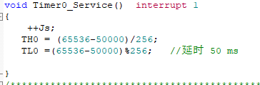

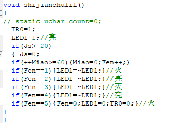

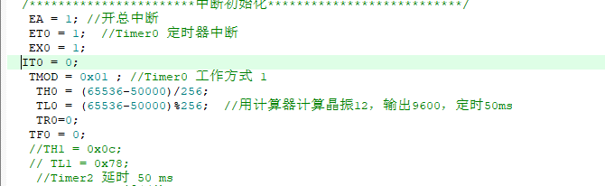

大神幫我看看,為啥我的定的時(shí)間不準(zhǔn),fen==2 時(shí),時(shí)間太長了
ID:707421 發(fā)表于 2020-6-12 22:40 | 顯示全部樓層 |閱讀模式
時(shí)間間隔不一樣啊,請大神指教

沒晶振頻率你怎么計(jì)時(shí),或者說你的晶振頻率是12,那你就更錯了,因?yàn)榫д駅都是最慢的。
ID:282850 發(fā)表于 2020-6-15 10:23 | 顯示全部樓層
先用手表測一下==2分是否是4分多,如果是,則燒程序充默認(rèn)用了內(nèi)部RC(約5Mhz),你的晶振沒起作用。
本來就要求數(shù)字的精度,測與實(shí)際時(shí)間的對比是必須的一步。我一般是把秒搞定,用一個(gè)long變量,累計(jì)幾天秒,與手表對照,往往誤差不到幾秒。32768主晶振,不用高頻晶振
