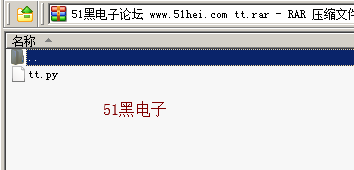

完整工具下載見附件
全部資料51hei下載地址:
tt.rar (711 Bytes, 下載次數(shù): 5)
