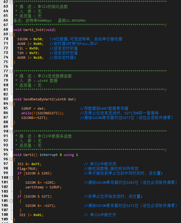

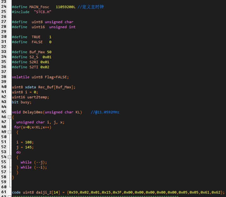

我要的是用串口2不停的發(fā)送daiji_2數(shù)組,可結(jié)果是只發(fā)送前兩個數(shù)據(jù)就沒了。一直找不到原因,同樣思路用串口1測試正常。
還望大神賜教,不勝感激
