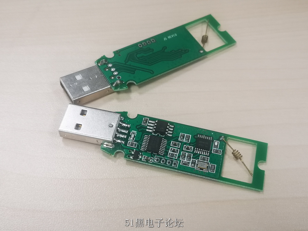

STM8S003P控制2.4G芯片LT8900無(wú)線發(fā)射通訊程序
ID:781719 發(fā)表于 2020-6-17 09:54 | 顯示全部樓層 |閱讀模式
單片機(jī)源程序如下:
