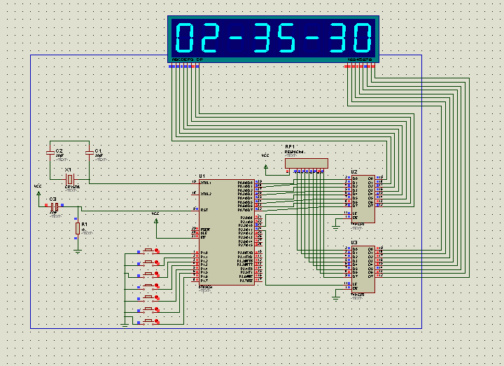

ID:781149 發(fā)表于 2020-6-17 13:26 | 顯示全部樓層 |閱讀模式
制作一個(gè)電子時(shí)鐘,每一位均可調(diào)節(jié),可加減,調(diào)節(jié)時(shí)時(shí)鐘會(huì)停止計(jì)時(shí)
6個(gè)按鈕  程序有注釋
單片機(jī)源程序如下:

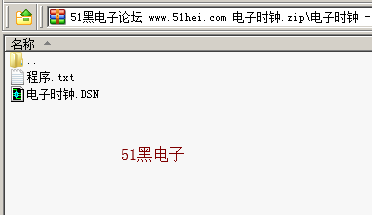

所有資料51hei提供下載:
電子時(shí)鐘.zip (16.42 KB, 下載次數(shù): 36)
ID:758875 發(fā)表于 2020-6-21 10:10 | 顯示全部樓層
有原理圖和pcb嗎?
