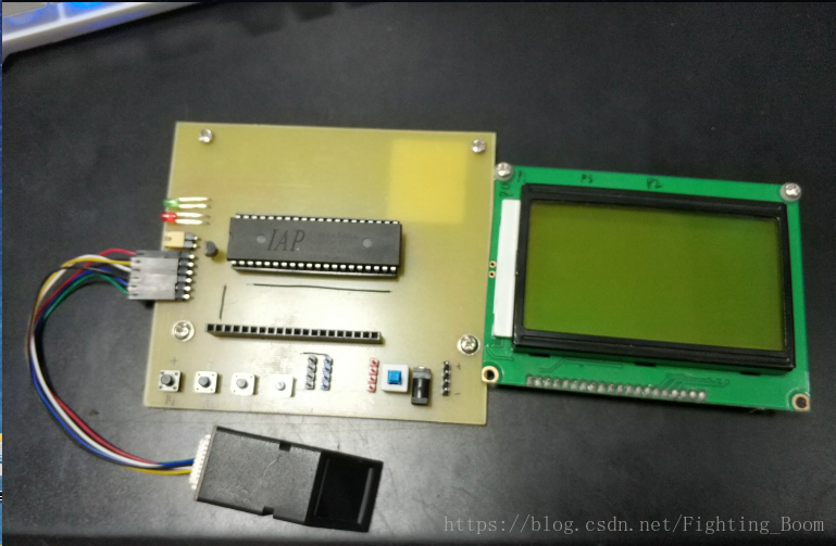

AS608 指紋識別模塊主要是指采用了杭州晟元芯片技術(shù)有限公司(Synochip)的 AS608 指紋識別芯片 而做成的指紋模塊,模塊廠商只是基于該芯片設(shè)計外圍電路,集成一個可供2次開發(fā)的指紋模塊;所以,只要是基于AS608芯片的指紋模塊,其控制電路及控制協(xié)議幾乎是一樣的,只是廠家和性能不同而已。
制作出來的實物圖如下:
單片機(jī)源程序如下:
