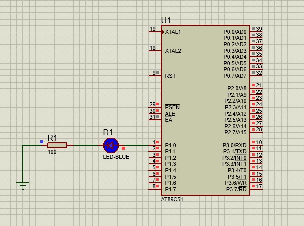

五:單個二極管實現(xiàn)閃爍(程序+仿真)
#include"reg51.h"            //定義頭文件
void delay();                                 //
sbit LED=P1^0;                                 //定義引腳
void main()                                         //主函數(shù)
        while(1){                                 //無限循環(huán)
        LED=0;                                         //亮
        delay();                                 //延時
        LED=1;                                         //滅
        delay();                                 //延時
void delay(viod)                         //延時函數(shù)
        unsigned char i,j,k;         //延時變量
        for(i=100;i>0;i--)
        for(j=20;j>0;j--)
        for(k=124;k>0;k--);
