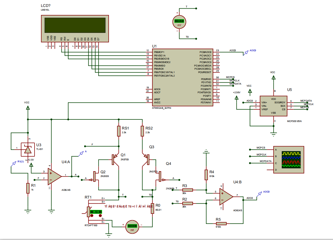

設計Pt100鉑電阻測量溫度的電路,溫度測量范圍是0-100攝氏度,要求LCD顯示。畫出電路圖,標注元器件參數(shù),簡單說明測量原理和調(diào)節(jié)方式。根據(jù)要求,本設計的測溫模擬電路使用熱電阻Pt100溫度傳感器利用其感溫效應,熱電阻隨環(huán)境溫度的變化而變化,在電路圖中將電阻值的變化轉(zhuǎn)換成電壓的變化,再將電壓值作為輸入信號輸入至AD轉(zhuǎn)換器中進行模擬信號到數(shù)字信號的轉(zhuǎn)換,其輸出端接單片機,向單片機內(nèi)依據(jù)公式寫入源程序,將被測溫度在顯示器上顯示出來:
測量溫度范圍0~100℃;
分辨率為0.1℃;
LCD數(shù)碼直讀顯示。

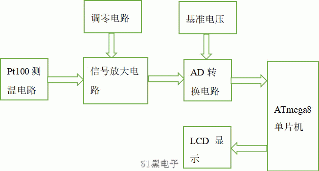

本設計系統(tǒng)包括了溫度測量單元,信號處理單元,A/D 轉(zhuǎn)換模塊,數(shù)據(jù)處理與控制模塊,溫度顯示五個部分。
仿真電路圖
仿真電路圖

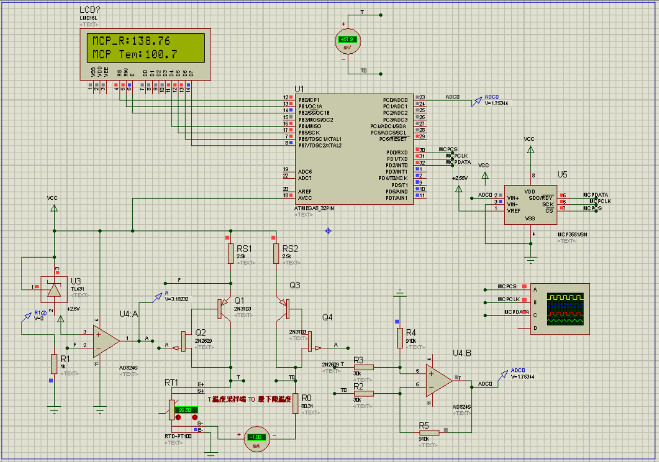

100攝氏度仿真結(jié)果圖
100攝氏度仿真結(jié)果圖

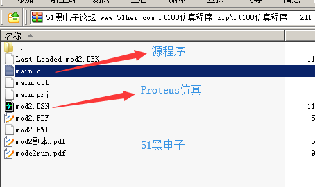

所有資料51hei提供下載:
Pt100仿真程序.zip (89.83 KB, 下載次數(shù): 35)
