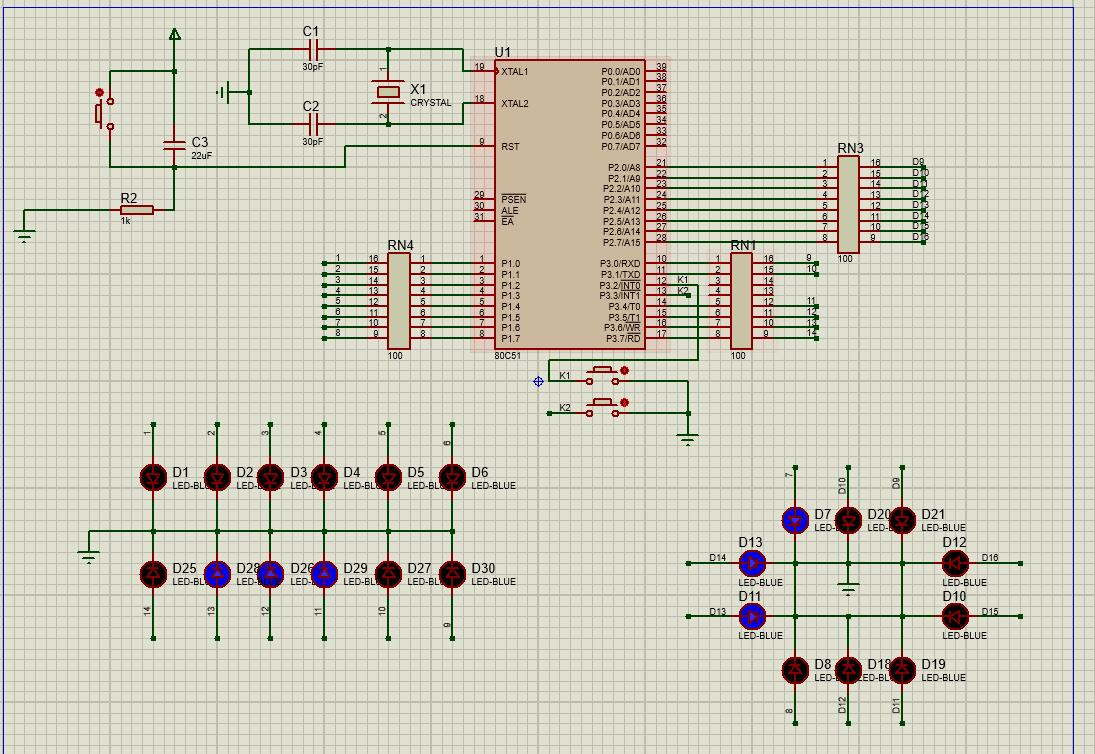

       做了1個(gè)關(guān)于節(jié)日彩燈設(shè)計(jì)的仿真,能夠?qū)崿F(xiàn)手動(dòng)和自動(dòng)的模式切換,但是在彩燈的頻率上不知道如何改變,要求是彩燈的頻率可以在1HZ-10HZ之間連續(xù)可調(diào),我的代碼和電路圖如下,希望大家可以指導(dǎo)一下。(頻率那部分沒有,不知道該如何寫)
    圖片在附件里(粘貼不上去)

ID:332444 發(fā)表于 2020-6-29 12:56 | 顯示全部樓層
調(diào)節(jié)延時(shí)量就調(diào)節(jié)了速度 delay(50000);
