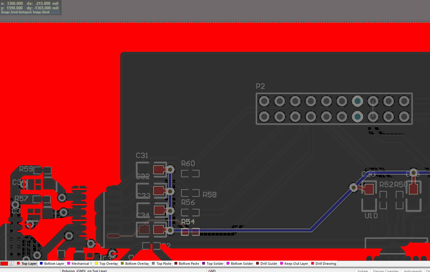

今天打開AD發(fā)現(xiàn)板子走線全變灰色了,設(shè)置了板層顏色還是這樣,所有的層都是灰色,有沒有知道這什么情況的,怎么變回來(lái)?
如圖
如圖

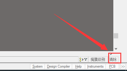

你這是選擇查看GND網(wǎng)絡(luò),
點(diǎn)擊右下角清除 或者鼠標(biāo)右鍵->過濾器-> 清除過濾器

你的問題很簡(jiǎn)單,首先點(diǎn)擊Ctrl+鼠標(biāo)左鍵(高亮顯示的網(wǎng)絡(luò)部分)即可消除;另外也可以點(diǎn)擊右下角清除也可以去除 51hei圖片_20200701130840.png
ID:790738 發(fā)表于 2020-7-1 14:37 | 顯示全部樓層
