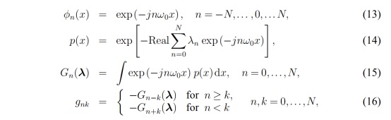

三角函數(shù)的例子
另一個有趣的特殊情況是數(shù)據(jù)是p(x)的傅里葉部分
μn可能是復(fù)數(shù)的和存在值μ(下標(biāo)?n)=μn。這意味著他們有以下關(guān)系
因此矩陣G的所有元素都與p(x)的離散傅里葉變換有關(guān)。注意,G是厄米特的托普利茲矩陣
