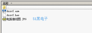

以上資料51hei下載地址:
電風(fēng)扇長定時器.rar (95.52 KB, 下載次數(shù): 98)
