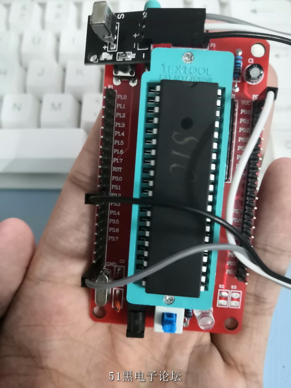

//P3^2口接數(shù)據(jù)端(紅外線接收頭的S引腳)  其中HW_Value[2]的值即是接收到的數(shù)據(jù)
