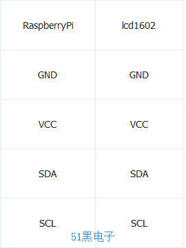

實(shí)驗(yàn)?zāi)康?br /> 利用溫濕度傳感器檢測(cè)空間內(nèi)的溫度和濕度,傳感器將數(shù)據(jù)收集到以后傳到RaspberryPi開(kāi)發(fā)板中,經(jīng)過(guò)處理反映在LCD上,在LCD中第一行顯示的是溫度,第二行顯示的濕度。
組件清單
u  面包板*1
u  DHT11傳感器*1
u  串行LCD1602*1
u  導(dǎo)線若干
連接
IO1(wiringPi)/18(BCM)
DATE(OUT)
