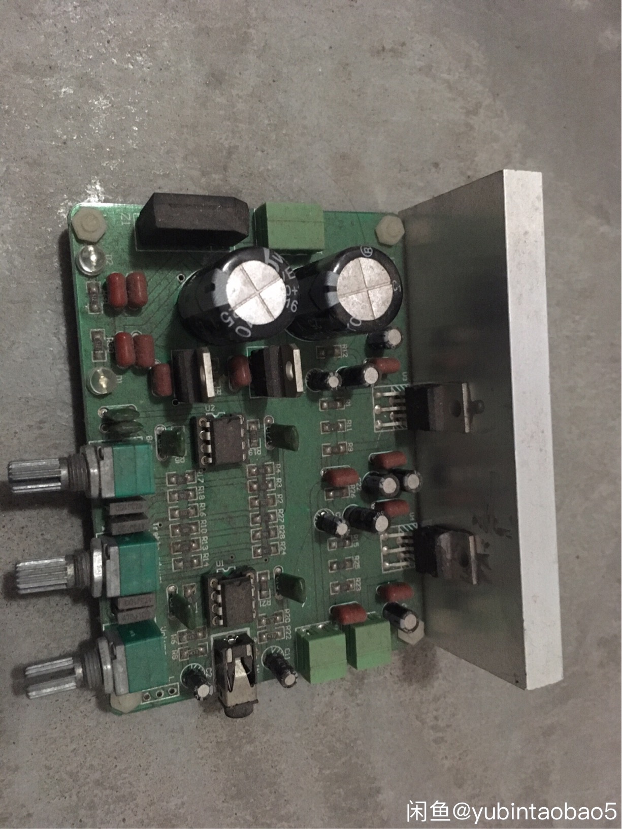

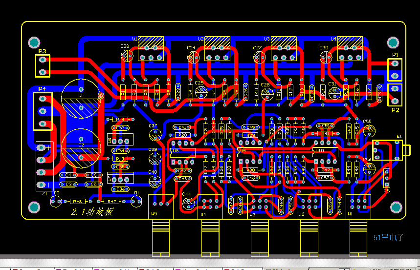

以前自己做的一些LM1875功放電路圖,有2.0與2.1,帶三個電位器調(diào)控,我自己做成成品后,音質(zhì)很不錯,由于現(xiàn)在成家上班沒有太多經(jīng)歷玩這些,這里獻給大家。
2.1的由于板子射擊超過10CM,而且低音對我來說用處不大,故沒做板,只能拿個以前2.0成品圖給大家參考哈。
制作出來的實物圖如下:
2.0成品圖
2.0成品圖

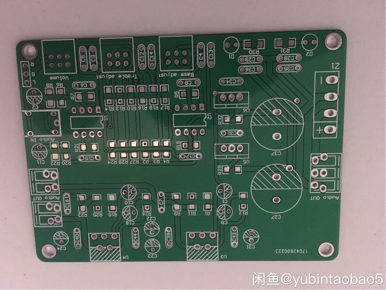

2.0空PCB板
2.0空PCB板

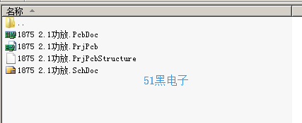

1875 2.1功放.rar
13.6 MB, 下載次數(shù): 134, 下載積分: 黑幣 -5
含AD10PCB圖
1875 2.0功放.rar
104.62 KB, 下載次數(shù): 88, 下載積分: 黑幣 -5
只含ADSCH圖
1875 2.1功放1.rar
6.89 MB, 下載次數(shù): 109, 下載積分: 黑幣 -5
含AD10PCB圖

2.1板子的元器件,列表單可以分享出來嗎,想做你這款研究下
ID:634830 發(fā)表于 2020-10-24 13:00 | 顯示全部樓層
2.1的板子齊全嗎

音調(diào)部分排線有點繞啊。

這個板子布線只能說功能性沒問題,在音頻信號處理方面很多細節(jié)沒有
ID:846237 發(fā)表于 2022-1-15 16:04 | 顯示全部樓層
2.0的PCB沒有啊  能不能上傳一下!還有2.1的貼片電阻的那個PCB沒排完 GND沒布線!

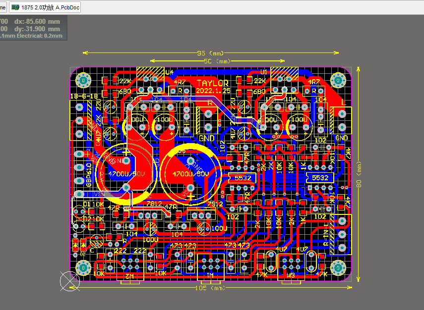

ID:846237 發(fā)表于 2022-1-25 20:40 | 顯示全部樓層
根據(jù)你的圖 我自己排了一個,有大佬幫看看有需要改動的地方嗎?

ID:1071498 發(fā)表于 2023-5-10 09:45 | 顯示全部樓層
taylor521 發(fā)表于 2022-1-25 20:40
203630ktitpmo2tmwy55m7.png 電源和地太繞了,搞模擬的,先把電源和地走好,再走信號線,我大概畫了下大電流的電源和地的走線,剩余的小信號電源和地,都從主濾波單獨引出,實際設(shè)計中你這種級別線路前級做整塊覆銅都沒任何問題,你這板面積完全可以用地把信號線都用地包起來,提高信噪比和分離度

看到這個2.1的電路設(shè)計非常棒,希望下載研究下
ID:1109705 發(fā)表于 2024-1-22 10:32 | 顯示全部樓層
4個電位器,音調(diào)很棒呢,感謝分享了
ID:1109705 發(fā)表于 2024-1-22 12:26 | 顯示全部樓層
原件列表裝配圖在PCB上就更好了
