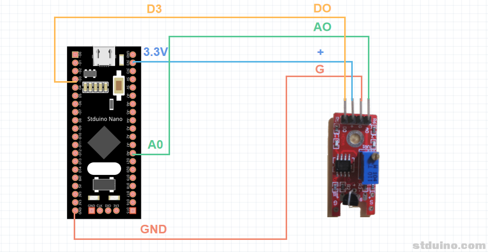

電路連接:

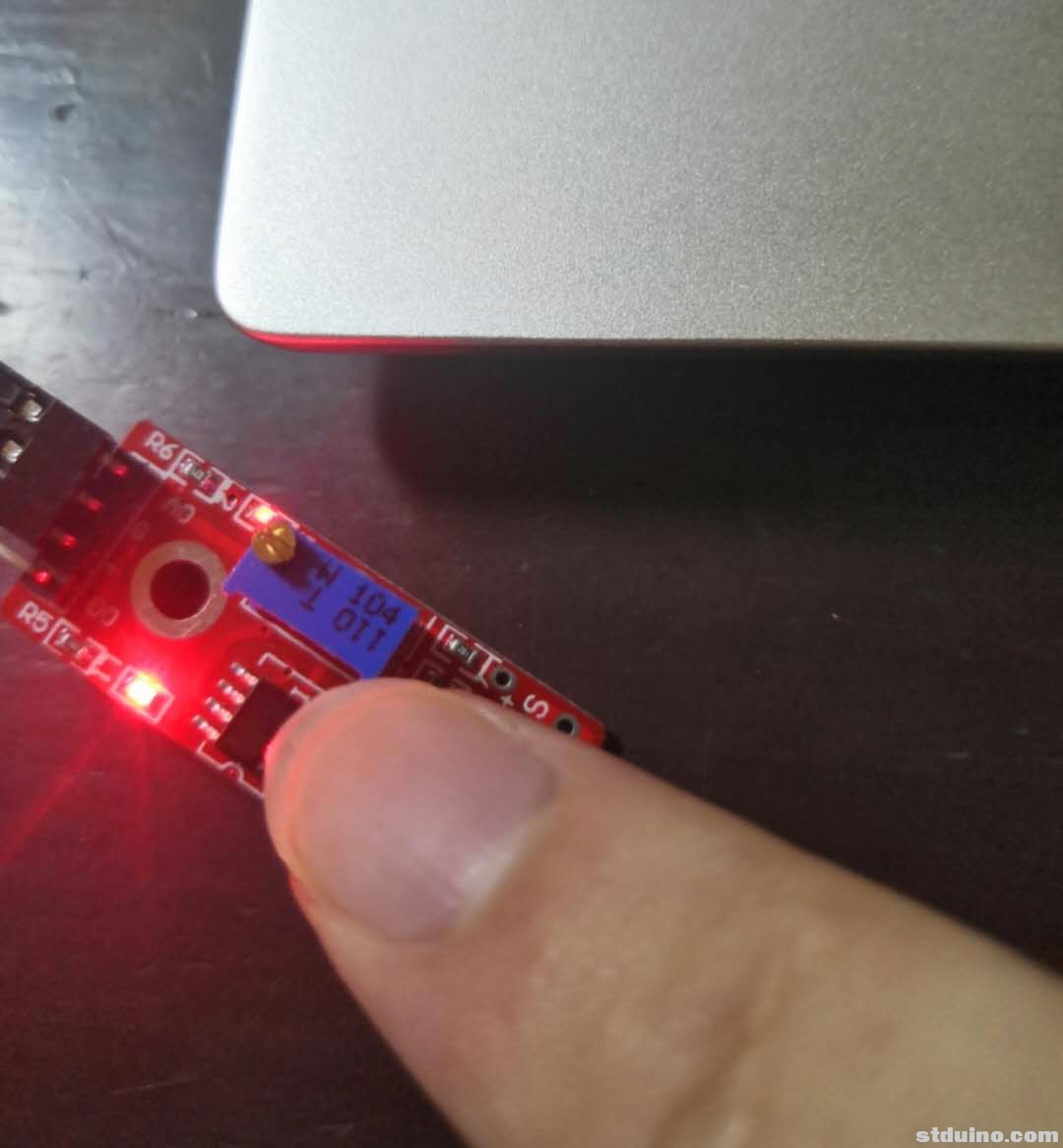

實(shí)驗(yàn)效果:
上面的圖為未觸摸時(shí)。下面的圖為觸摸金屬絲后,可以看到模塊自帶的LED亮了。

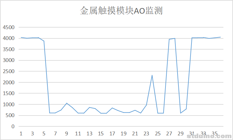

利用模擬信號(hào)輸入數(shù)據(jù),繪制圖如下:
