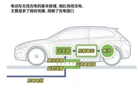

電磁感應(yīng)式充電:初級(jí)線(xiàn)圈一定頻率的交流電,通過(guò)電磁感應(yīng)在次級(jí)線(xiàn)圈鐘產(chǎn)生一定的電流,從而將能量從傳輸端轉(zhuǎn)移到接收端。目前最為常見(jiàn)的充電墊解決方案就采用了電磁感應(yīng),事實(shí)上,電磁感應(yīng)解決方案在技術(shù)實(shí)現(xiàn)上并無(wú)太多神秘感,中國(guó)本土的比亞迪公司,早在2005年12月申請(qǐng)的非接觸感應(yīng)式充電器專(zhuān)利,就使用了電磁感應(yīng)技術(shù)。
電磁感應(yīng)式是當(dāng)前最成熟、最普遍的無(wú)線(xiàn)充電技術(shù),原理有些類(lèi)似于變壓器。
圖:電動(dòng)汽車(chē)無(wú)線(xiàn)充電原理

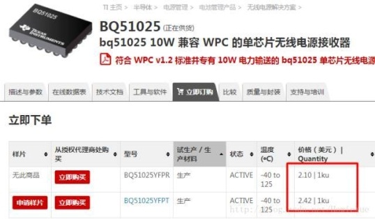

此外,TI推出的第三代無(wú)線(xiàn)電接收器芯片bq51020和bq51021,以及世界第一個(gè)達(dá)到WPC1.1和PMA標(biāo)準(zhǔn)的雙模型集成電路bq51221,這些接收器解決方案已達(dá)到96%的超高效率。從而完全消除了在5W的條件下,應(yīng)用于智能手機(jī)及其他便攜式設(shè)備中全面運(yùn)轉(zhuǎn)的散熱問(wèn)題。
成本評(píng)估參考:
發(fā)送器:
接收器:
