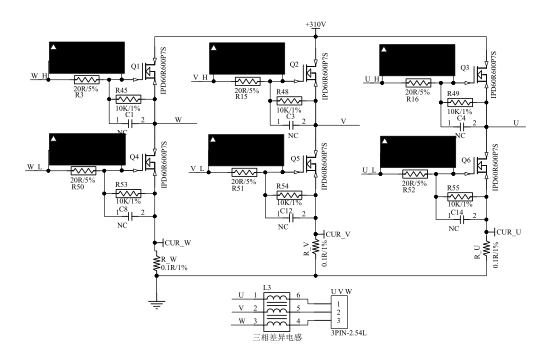

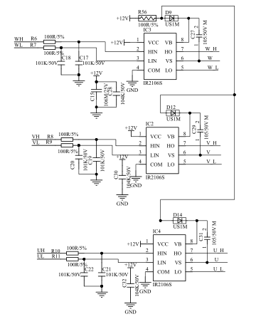

各位大神好:
剛接觸直流無刷電機(jī)不是很懂,如上是電機(jī)控制電路圖,因?yàn)殡姍C(jī)是沒有霍爾位置傳感器,想問下怎樣驅(qū)動(dòng)這6個(gè)管子和檢測(cè)轉(zhuǎn)子位置角度?有寫好的例程就更好了
ID:45026 發(fā)表于 2020-8-7 11:30 | 顯示全部樓層
任意兩項(xiàng)開啟,馬上檢測(cè)反向電動(dòng)勢(shì),如果第一次沒有檢測(cè)出反向電動(dòng)勢(shì),那么第二次肯定可以檢測(cè)出反向電動(dòng)勢(shì)的。這樣通過測(cè)量反向電動(dòng)勢(shì)的電壓來檢測(cè)電機(jī)轉(zhuǎn)子的位置就可以了。需要源程序,請(qǐng)查找論壇帖子。以前發(fā)過開源的程序。

直流變頻空調(diào)的壓縮機(jī)也是這樣的,工作時(shí)三個(gè)繞組任何時(shí)刻只有兩個(gè)通電工作,另一繞組不通電,就用這一繞組來檢測(cè)位置。
